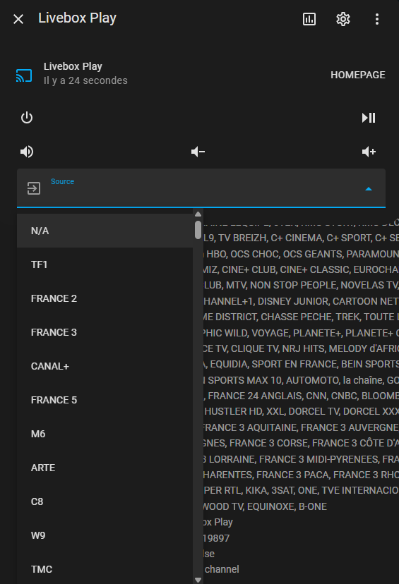

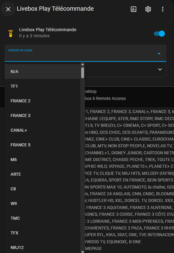

Tu n’as pas une barre source avec le choix des chaines sur l’entité media_player ?
ou sur l’entité remote.
non j’ai pas ces choix
