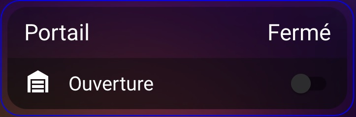

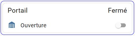

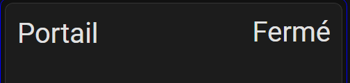

Sur PC et sur iphone le nom d’état est bien nativement : « fermé » voir ci-dessous:
sur PC en utilisant carte type : entities
sur Iphone en utilisant carte type : entities

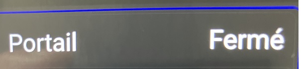

Par contre sur NS PANEL PRO la même carte entities renvoie un état on (quand ouvert) ou off (quand fermé) ?
Quand je consulte dans outils de développement, onglet états, je retrouve bien on ou off
état_dév

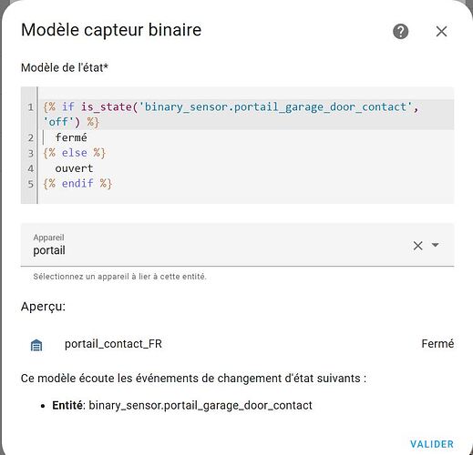

j’ai donc essayé de créer un sensor template pour récupérer un état ouvert / fermé au lieu de on / off, mais cela ne fonctionne pas, le sensor template créé avec le code ci-dessous reste figé sur fermé.
{% if is_state('binary_sensor.portail_garage_door_contact', 'off') %}
  fermé
  ouvert
et pourtant ce même code copié dans onglet « modèle » fonctionne.
je ne comprends pas ce qui m’échappe

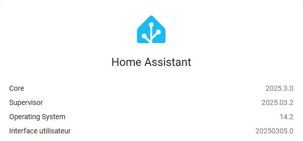

Sur quelle version d’HA es tu ?

d’ailleurs quand je me connecte en local sur le PC avec le même user utilisé pour le panel
et que j’affiche le même dashboard l’état est bien indiqué Fermé (versus off sur le panel)
j’ai aussi essayé en connexion locale et même user à partir iPhone, là aussi l’état du sensor est Fermé (et non off)

Par contre, en cherchant le browser utilisé (que je n’ai pas trouvé) j’ai vu qu’il y avait une mise à jour à faire que j’ai lancé et suite à cela le nom d’état est revenu sur Fermé/Ouvert
donc quelque chose s’est corrigé avec la dernière version

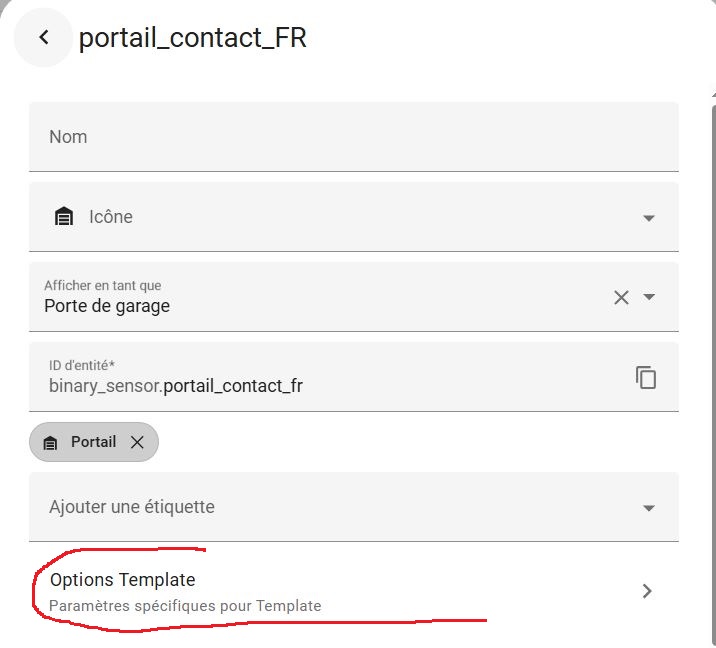

Par contre, pour ton template, si le modèle fonctionne dans les outils de développement, c’est que le reste du templae ne fonctionne pas. Comment as-tu créé le sensor template? Par l’interface utilisateur ?
Si oui, peux-tu copier les écrans de set-up ?

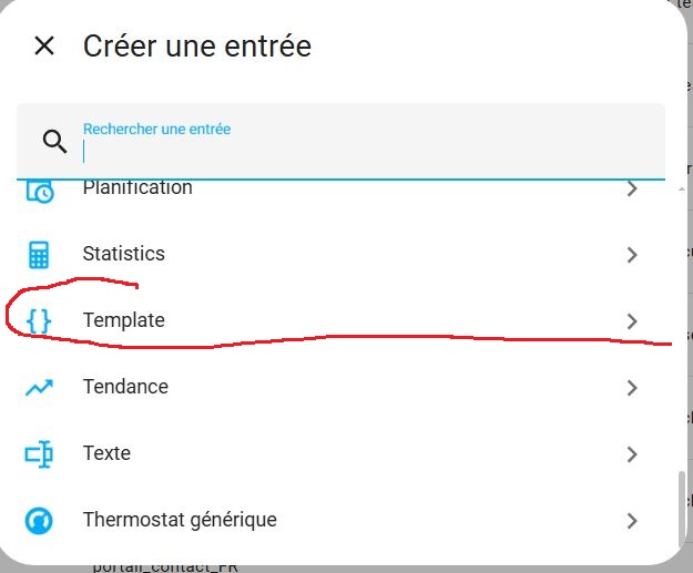

oui j’ai créé le template via l’interface utilisateur, voir ci-dessous:

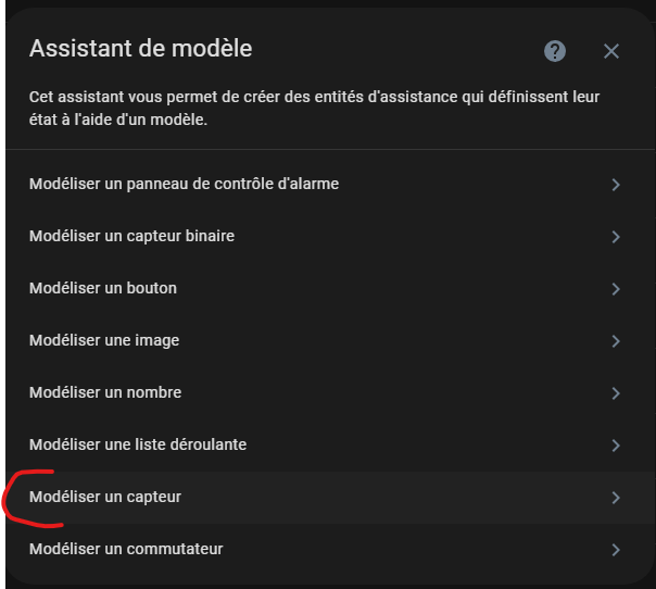

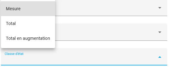

Essaie de d’utiliser l’option « modéliser un capteur » plutôt que modéliser un capteur binaire. Un capteur binaire n’accepte qu’un nombre prédéfini d’états. Peut-être que c’est la source de ton problème.
j’ai regardé mais du coup je ne sais pas quoi choisir dans les différentes rubriques : unités de mesure, classe d’appareil, classe d’état…,
c’est censé remonter des valeurs et pas des états …
j’ai essayé 2 , 3 sélections mais ça ne le fait pas
As-tu essayé de tout laisser en blanc en dehors du nom du capteur et du modèle d’état, dans lequel tu dois copier le code que tu as testé par le modèle d’état sur ton essage précédent?
Je viens d’essayer chez moi, et je n’ai pas de soucis pour valider et créer cesensor.
oui, ça fonctionne
