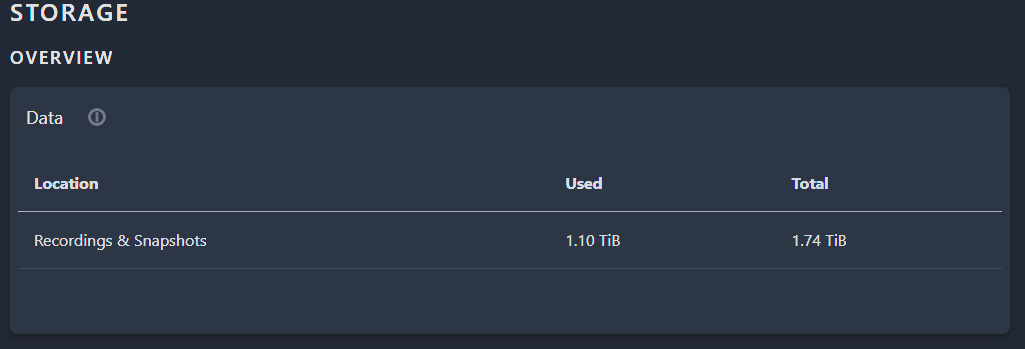

Je crois que c’est bon; au bout de multiples tentatives, de mix entre tutos et ton aide, j’ai enfin un résultat!!!
Mes snaps et records vont bien sur le NAS.

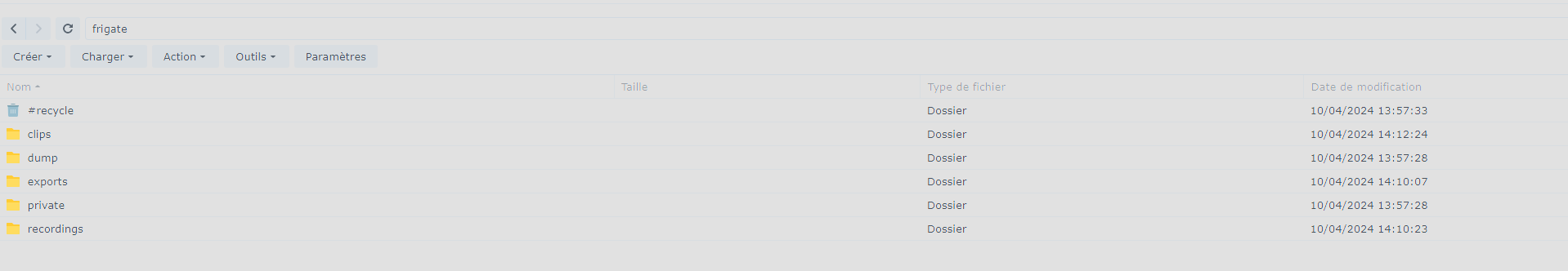

  • Création dossier sur NAS avec partage NFS
