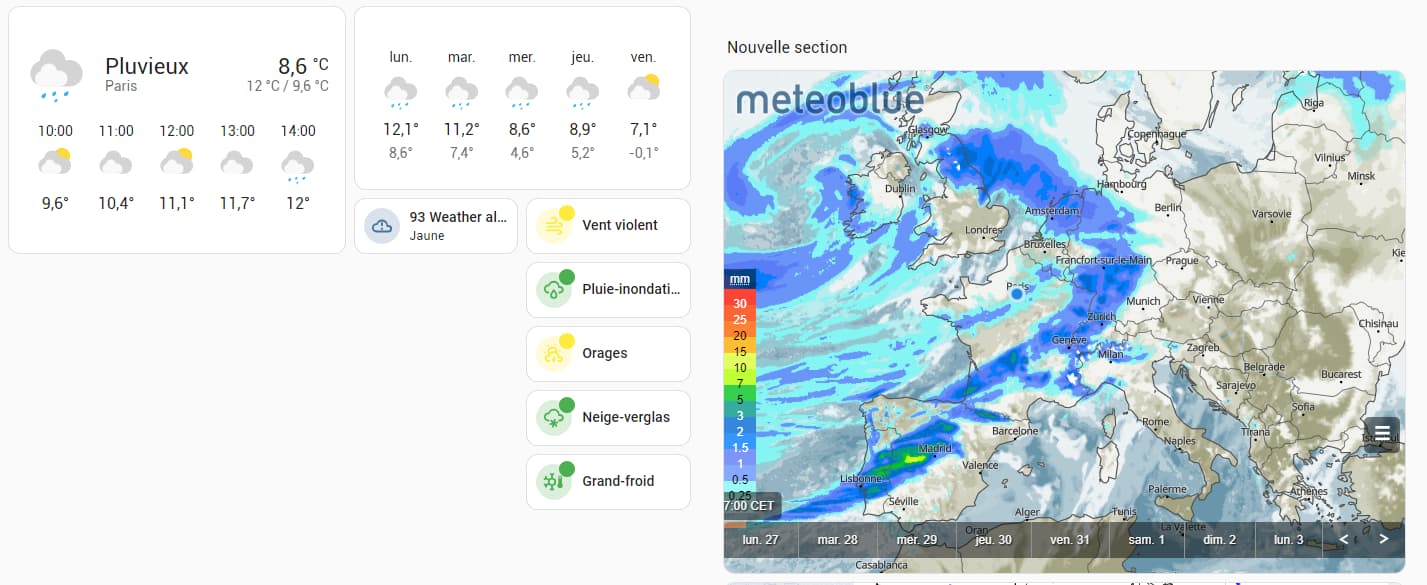

Cherche une carte (map) iframe de météo satellite avec radar précipitation
merci pour le partage de cette carte elle est top
Merci pour ta carte et cette intégration. Vraiment Top !
le widget est top
merci
Salut, comment as tu ce visuel ?
merci
je suis preneur du code :wink:

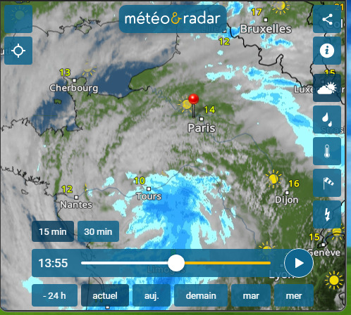

J’ai utilisé cette carte que j’aime bien:
  - type: iframe
    url: >-
      https://radar.wo-cloud.com/pwa/?zoom=8&placemark=48.891007,%202.093481&layer=WetterRadar&period=periodCurrentHighRes&center=48.891007,%202.093481&tz=Europe/Paris&tf=HH:mm&windunit=kmh&lang=fr&mobile=true
    aspect_ratio: 90%
    card_mod:
      style: |
        ha-card {
          border-radius: 0px;
code HTML de l’iframe en fin de page

Sympa cette carte Météo&Radar.
Savez vous si on peut l’ouvrir directement sur les précipitation ?
Là ça ouvre sur les nuages chez moi.
Je ne sais pas comment changer la vue par défaut. Néanmoins, cette vue par défaut affiche les nuages et les précipitations (on voit bien sur ma copie d’écran qu’il pleuvait sur Tour).

Je me réponds à moi même si quelqu’un préfère, comme moi, la carte avec uniquement les précipitations dans Meteo&Radar:
il faut changer dans l’URL « WetterRadar » par « RegenRadar ».
