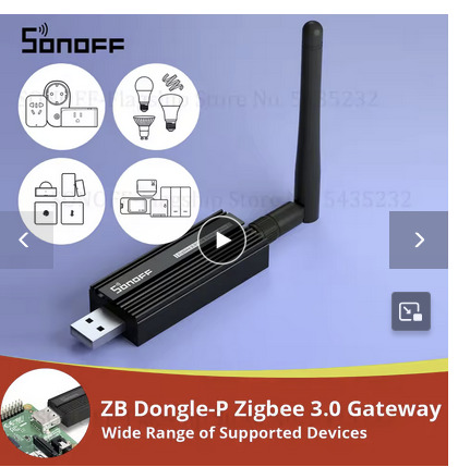

bonjour, je débute , je souhaite installer des thermostat dans mes pieces j’ai trouvé des: SONOFF SNZB-02D Zigbee. d’après ce que j’ai parcouru dans les différents fils. il faut un dongle ( j’ai deux étages au total 10 pièces) .je pense prendre ce modele: SONOFF-ZB Dongle-P Zigbee 3.0 USB Dongle Plus,

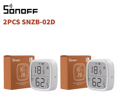

voici les capteurs:
qu’en pensez vous ? merci pour votre lecture.
Pour les capteurs de température, tu as fait le bon choix : précis, esthétique et avec écran et prix imbattable.
Pour la clé Zigbee, je ne suis pas un spécialiste, regarde quand même la dernière clé proposée par Nabu Casa.
Perso, si ça peut t’aider dans ta décision, j’ai depuis le début la clé SONOFF-ZB Dongle-P et j’en suis très satisfait.
J’ai également les capteurs de températures Sonoff SNZB-02D qui fonctionnent bien sur Z2M
J’ai pour le moment 85 devices dont 57 routeurs et la clé Sonoff ne bronche pas …

Pour le dongle Zigbee, je préconise un modèle qui fonctionne par réseau local ethernet de préférence mais aussi wifi.
C’est très simple à installer, on peut le positionner ou l’on veut dans la maison et on n’est pas obligé de le positionner à coté de la box domotique.
La clef est un peu ancienne maintenant. Regarde les smlight en usb si tu veux rester sur ce mode (les 07) ou si tu as un reseau fiable (la 06M ou la MR1 ou 4)

C’est des coordinateurs zigbee tout simplement. Ils ont une game classique a brancher en usb et une autre que tu peux brancher en ethernet et en usb selon ta préférence.
PtiBed0 tu as une maison sur deux étages? depuis quand tu as le dongle? merci de ton retour.
Pas vraiment 2 étages mais juste une mezzanine à l’étage et j’ai le dongle depuis avril 2024
Le dongle est connecté au Rpi avec un cable usb de 1m et sont justement à l’étage mezzanine comme la box et l’arrivée fibre
