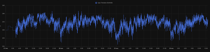

La tension est fortement variable dans le temps et d’où tu te situe et des appels de courants de ta maison et de tes voisins, …
Chez moi, où je suis proche d’un transformateur et pas en bout de ligne ( donc réseau bien stable, j’ai une variation de la tension de 226v a 242v sur les 30 derniers jours.
Mais j’en connais qui sont en bout de ligne et ont des écarts bien plus grands.

Le contrat avec ton fournisseur doit indiquer que « la plage de variation de la tension admise est de + 10 % ou – 10 % par rapport à la tension nominale (230 volts), soit une tension admissible comprise entre 207 et 253 volts en basse tension. »
C’est en tout cas à quoi Enedis s’engage avant de considérer qu’il y a un problème.
