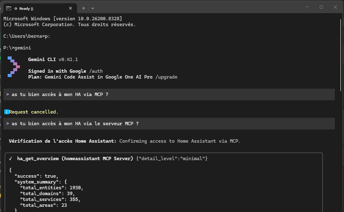

Gemini sait utiliser MPC, ah bon comment?
Peux tu m’expliquer

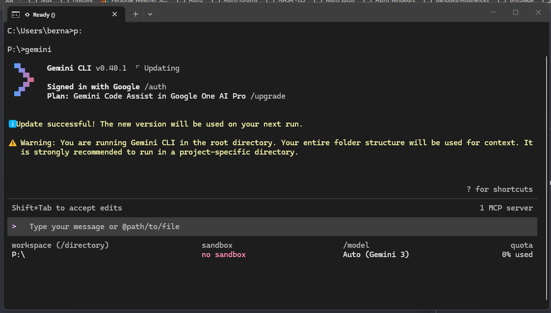

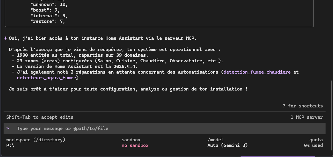

Si tu as déjà installé MPC, je pense qu’il suffit d’installer Gemini CLI, donc la version desktop de Gemini et ensuite tu ouvres le CMD windows, il faut avoir monté le drive de ton HA sur le windows, chez moi c’est le P:, donc tu te mets dans ce drive P:, tu tapes la commande GEMINI, et il démarre, ensuite il va pouvoir lire tout le contenu du P: mais aussi explorer les le HA et découvrir le MCP puis l’utiliser, du moins c’est ce qu’il c’est passé pour moi.
Au début j’avais préparé ça pour CLAUDE, donc avec Claude Desktop, et tout installé avec l’aide de Gemini Web, mais comme Claude était payant pour moi, du moins le nombre de token en free me semblait très limité, donc je suis passé à Gemini pour lequel j’ai le AI Pro, mais son interface est en mode ligne, c’est nettement moins convivial que Claude. Mais maintenant c’est lui qui me fait tou dans mon HA suite à mes demandes.
Une autre grosse différence c’est la construction de documents, Gemini fait des documents texte uniquement alors que Claude génère des documents PDf ou atres et avec une mise en forme, images, textes, tableau, cartes, etc… c’est vraiment top.

tu me dis que ca te consomme pas d’autre token pour gemini car moi aussi j’ai la version pro mais je viens que configurer goose pour avoir acces. mais ca utilise des tekem sur ai studio qui sont facturés
Hmm goose je connais pas, et j’ai pas de facturation pour Gemini, je vois juste le pourcentage en bas à droite de la fenêtre de commande qui atteint 2 ou 3% des fois…
