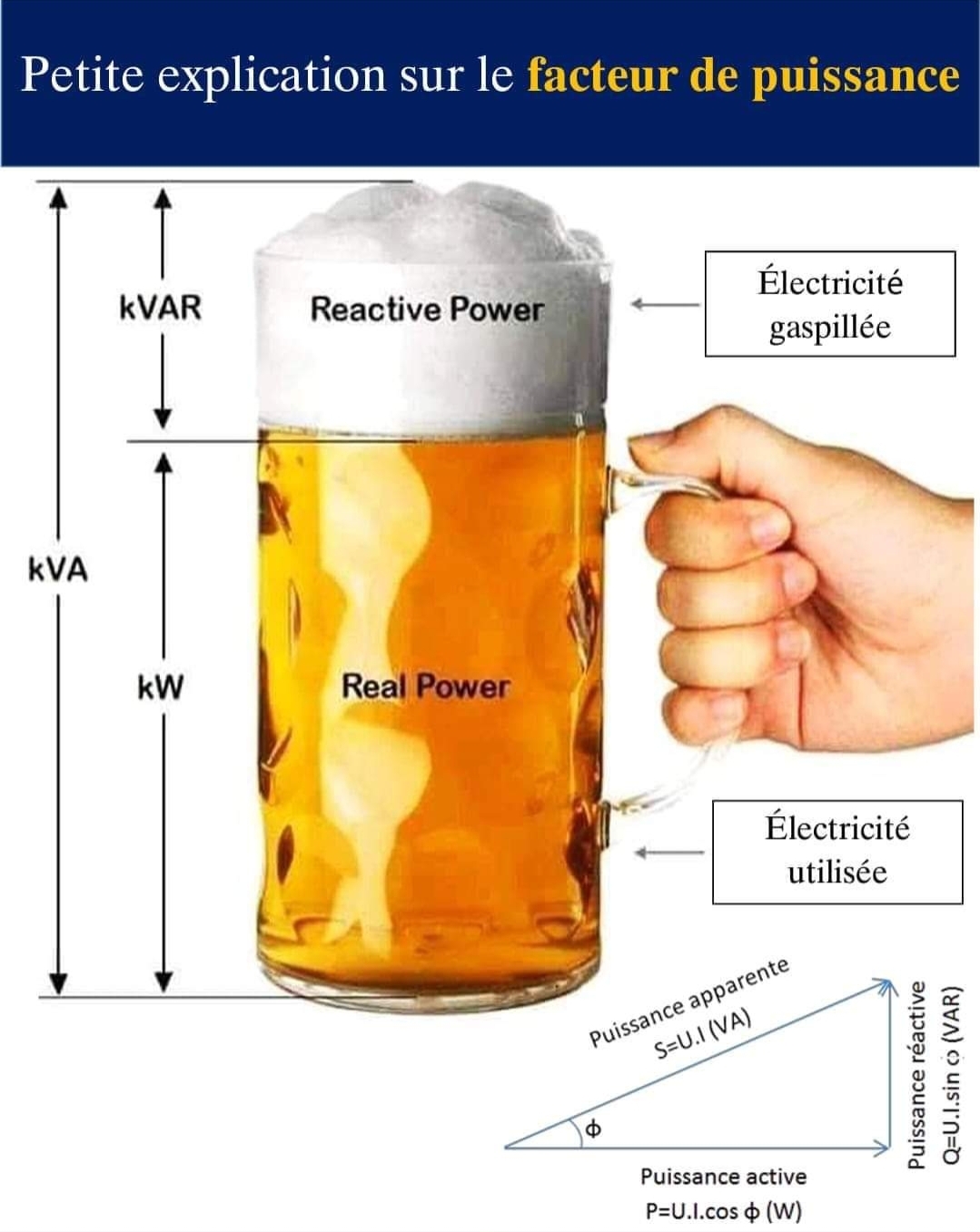

C’est exactement ça, en image cela donne ça :

Top pour ces infos, je m’en doutais un peu mais toutes les unités étant en W, çà me posais quand même problème.
Bon techniquement VA et W c’est la même chose (Puissance = Tension x Intensité).
Mais dans le réseau électrique alternatif c’est différencié pour ces histoires ci-dessus.
D’ailleurs ton abonnement tu le prends en kVA, qui représente la puissance apparente maximum disponible.
Je pense que c’est Atome qui fait une petite erreur en remontant ça en tant que Watt et pas en Voltampère.
Je pense comme toi et d’ailleur l’erreur doit être volontaire pour que cela parle au plus grand nombre, la plupart ne connaissant que les W et pas les VA.

La confusion se trouve à ce niveau du coup, les VA sont différent des W à cause du cosinus phi en alternatif.
