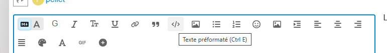

Peux tu partager ton fichier YAML en entier et formaté cela aidera la lecture et le diagnostic.

Lorsque je parle de formatage, je pense au forum. Tout ce qui concerne le code doit être mis entre backticks (`).
Le plus simple est d’utiliser l’option Texte préformaté dans l’éditeur et de coller le contenu.
