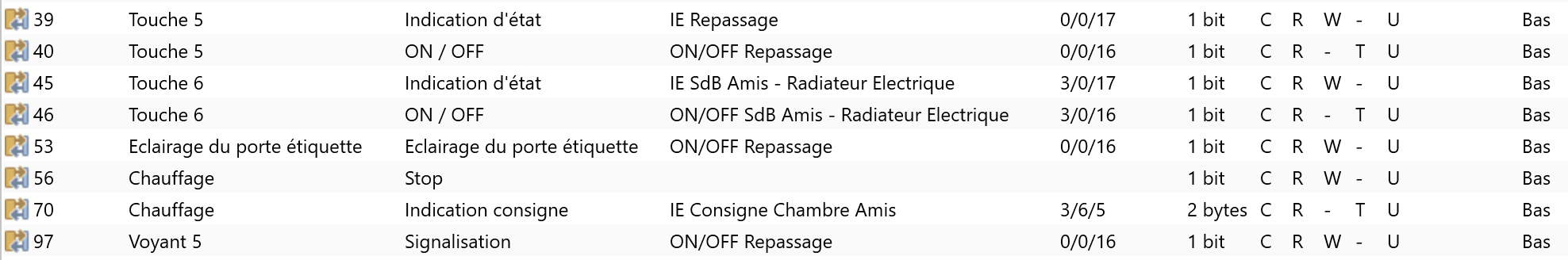

Voici les adresses de groupe que j’ai affectées sur l’interrupteur.
AG
Avec, si j’ai bien compris :
destination: « 0/0/16 »
entity_id: input_boolean.on_off_repassage
AG, c’est bien Adresse de Groupe ?

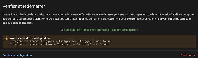

J’ai donc mis le code dans File Editor et j’ai ce message quand je veux lancer le redémarrage…
Dans quel fichier l’avez-vous mis ?
Il faut que cela soit dans une automation
Mcp
Pas très habitué aux automations HA, je les fais dans Node-Red… personne n’est parfait ! :joy:

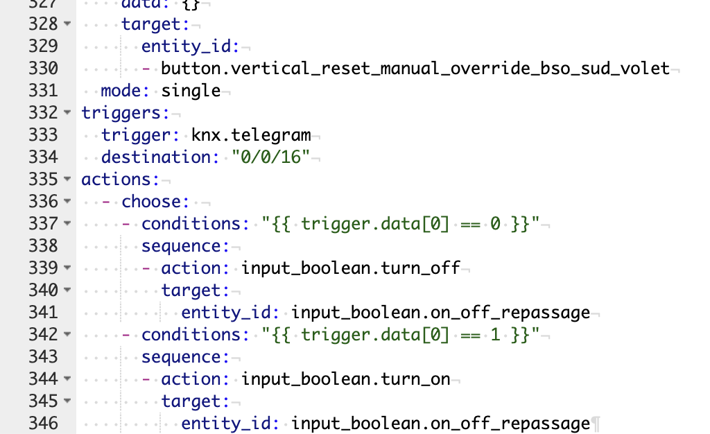

Collé le code à la suite de tout ce qui existe,
Avec ce message à la fin (il doit manquer un - .id: xxxxxx pour commencer, ce qui voudrait dire que l’automation devrait être faite dans HA Automation, mais là je ne sais pas comment commencer et entrer le trigger: knx.telegram et la suite).
end of the stream or a document separator is expected (332:1)
 329 |       entity_id:
 330 |       - button.vertical_reset_m ...
 331 |   mode: single
 332 | triggers:
 333 |   trigger: knx.telegram
Si vous avez plusieurs automations dans un fichier, oui cela est le cas
il vous faut ajouter le “-id:” avant le “triggers:” ligne 332
il faut juste un nom unique pour l’id, exemple - id: bouton_repassage_via_knx
mcp

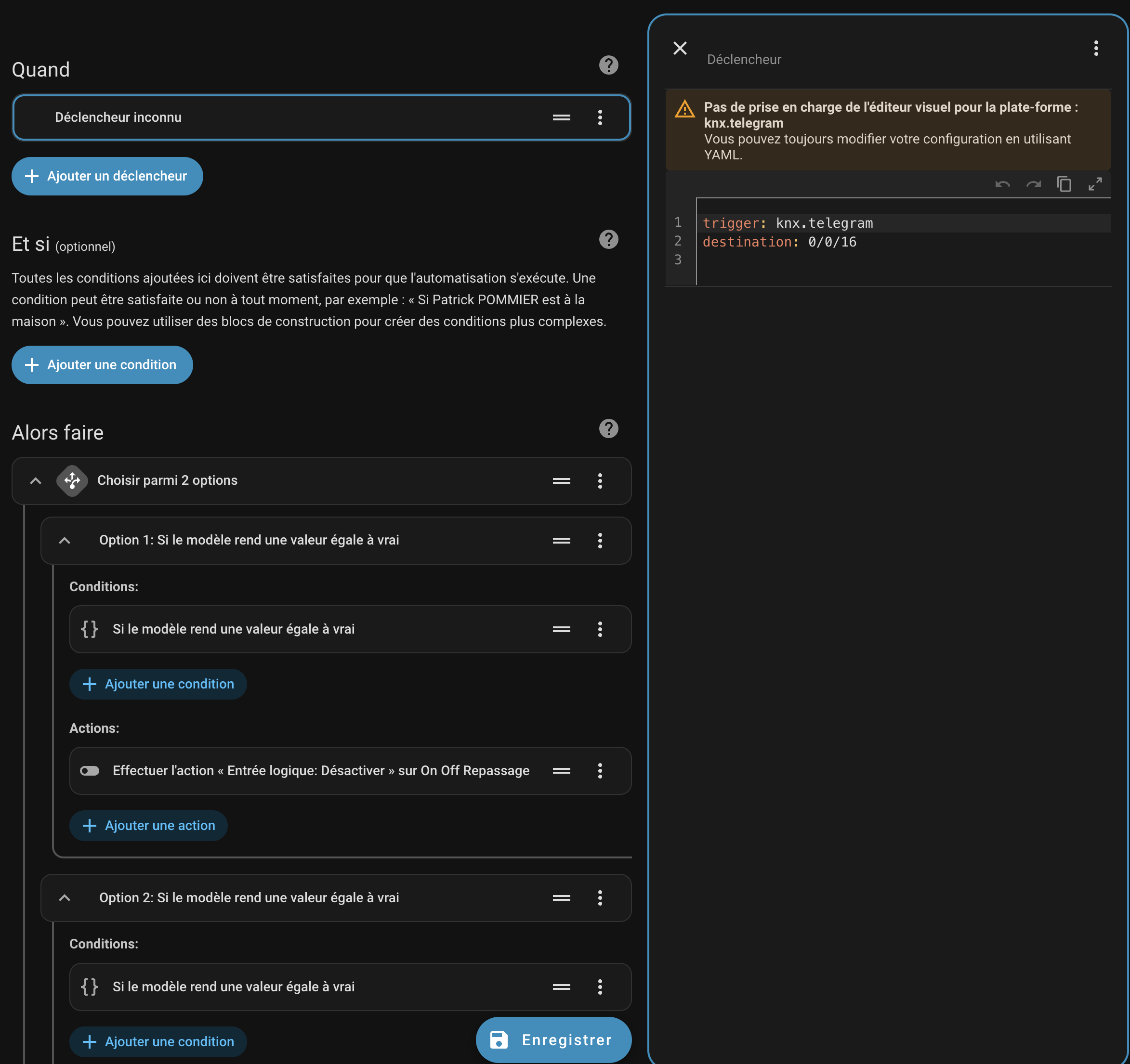

Oups ! En furetant dans les automations, je m’aperçois d’un problème avec le trigger (la suite semble bonne) !!!
Voilà où j’en suis :

4 - l’automation dans HA
C’est juste que le trigger knx.telegram n’est pas pris en charge par l’interface graphique :slight_smile:

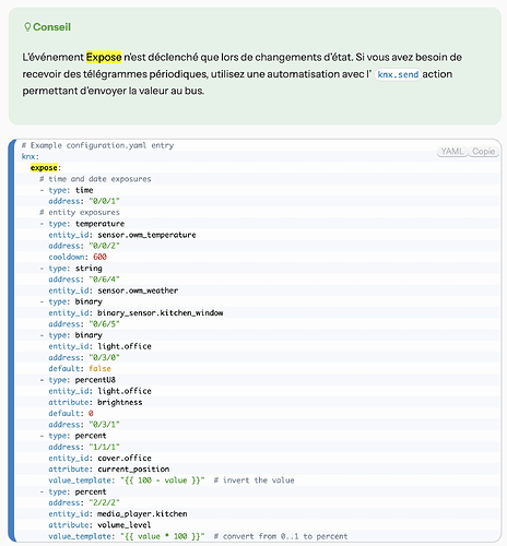

la partie “expose:” devrait être à destination de votre AG 0/0/17 pour le retour d’état et celle-ci doit être dans une section “knx:”

Il ne faut pas tenir compte de l’ “IHM” ce trigger n’est pas pas implémenté … il faut mettre le code dans votre fichier d’automation, dans votre cas le “automation.yaml”.
Pour le “expose:” il faut le mettre sous la section “knx:” du fichier configuration.yaml par défaut, sinon dans le fichier que vous avez choisi pour cette configuration, comme dans l’exemple de ma documentation:
D’ailleurs celle-ci est relativement complète et avec de nombreux exemples.

L’affectation des Adresses de Groupe dans ETS6 :
  • le bouton 5 est en mode télérupteur en clignotement continu
  • j’ai ajouté l’éclairage du porte-étiquette quand le bouton est sur ON
    nb : il s’agit d’un chauffage au sol. Le radiateur électrique (bouton 6) n’est pas concerné

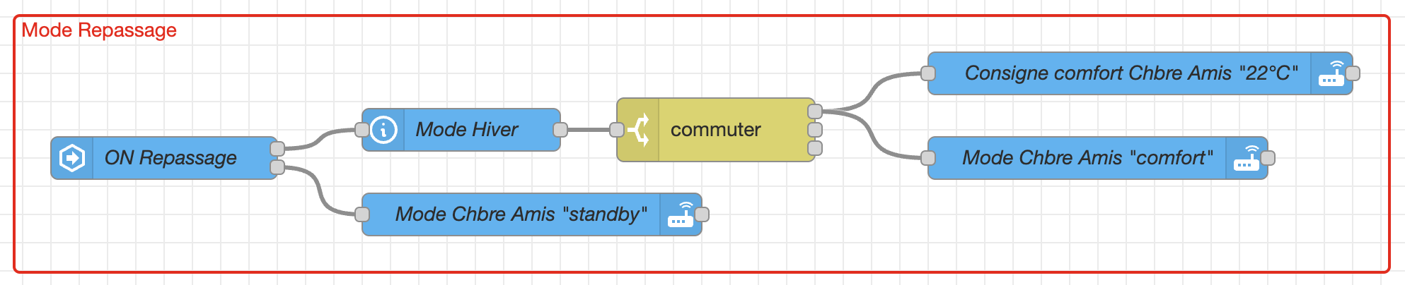

L’automatisme Node-Red : il pourra être complété pour assurer un retour au mode initial quand le bouton passe à OFF
Remarque : bien que j’ai des doutes sur la bonne affectation du retour d’état 0/0/17, l’ensemble marche correctement sans avoir eu besoin de faire appel à un « expose » KNX.
