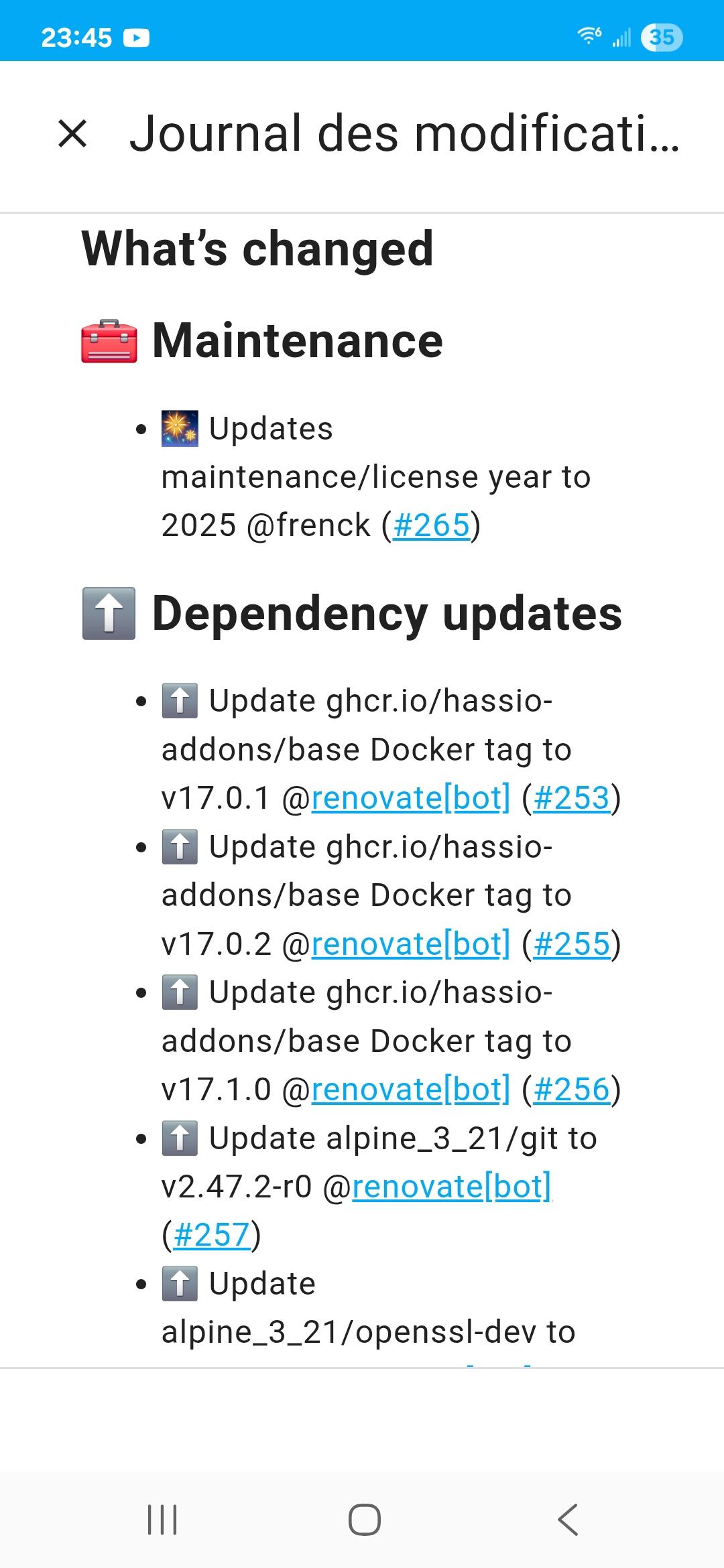

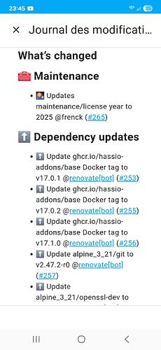

Je suis désolé , j ai 49 ans , pas du tout informaticien et je débute totalement sur home assistant. Je ne sais pas où trouver ce log
j ai trouvé un journal des notifications, c est ca ?
je pense que ce que souhaiterai avoir ddfdom se trouve dans les menus « paramètres »-« modules complémentaires » - « zerotier »
Puis l’onglet « journal » pour les logs et l’onglet « configuration »
