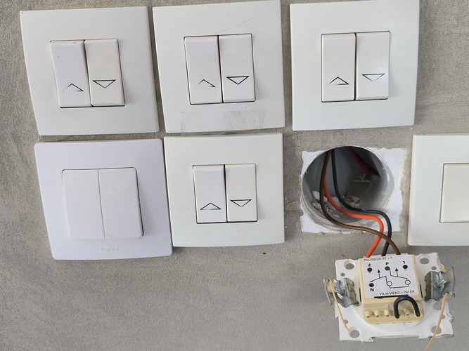

Au niveau des interrupteurs doubles, je n’ai pas de fil neutre qui arrive. Il n’y a qu’une phase qui arrive et deux phases qui partent.
Je ne peux donc pas installer le module à cet emplacement. Tirer un neutre est impossible, j’ai tenté sans succès.

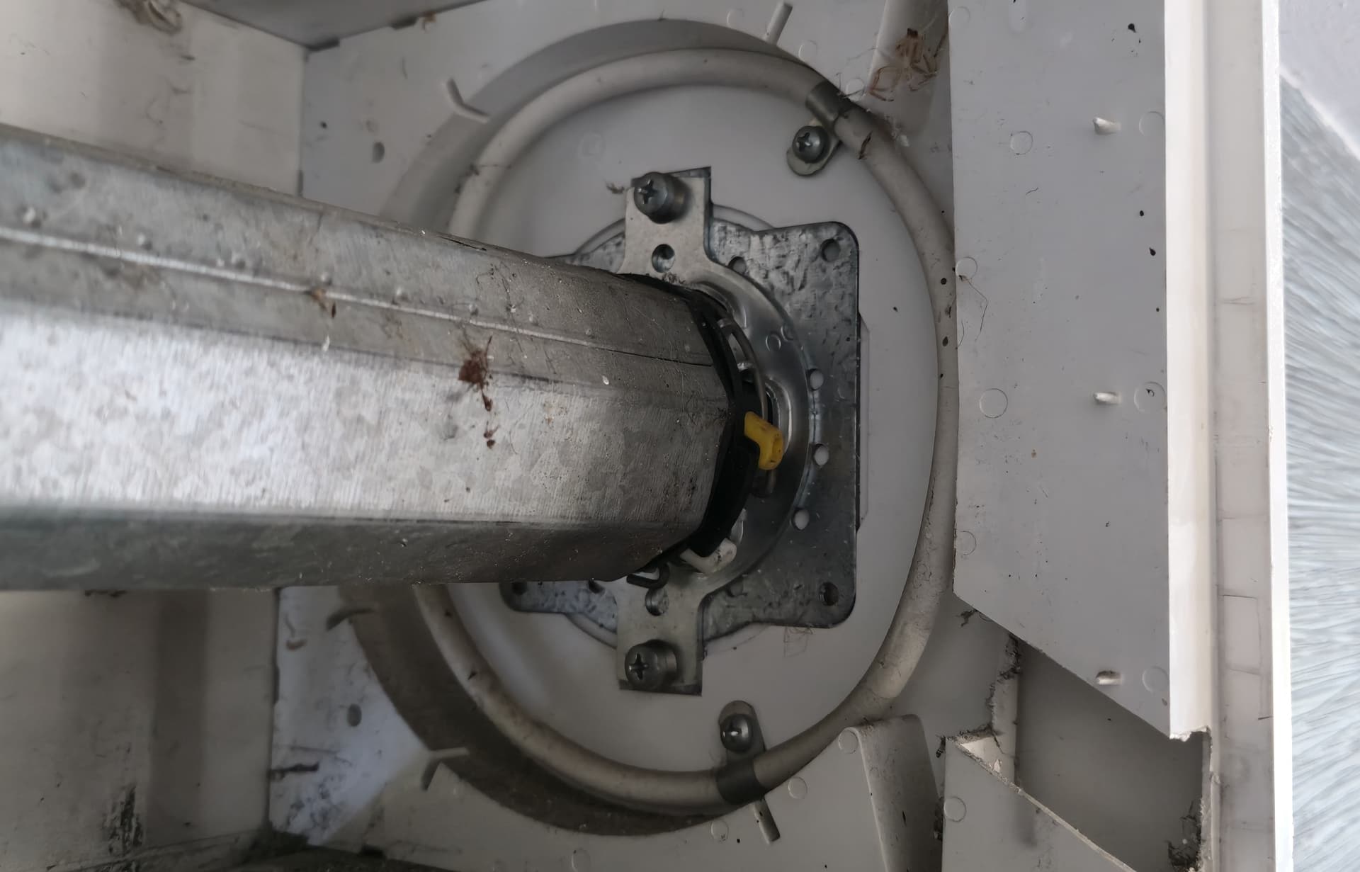

En cherchant à différent endroit la solution, j’ai opté pour mettre les Nodon au niveau de mes caissons de volets ( j’ai la place) et sur les conseils d’un réparateur de volet.
Mais dans ce cas, il y a :
un fil neutre
un fil terre
une phase pour monter
une phase pour descendre

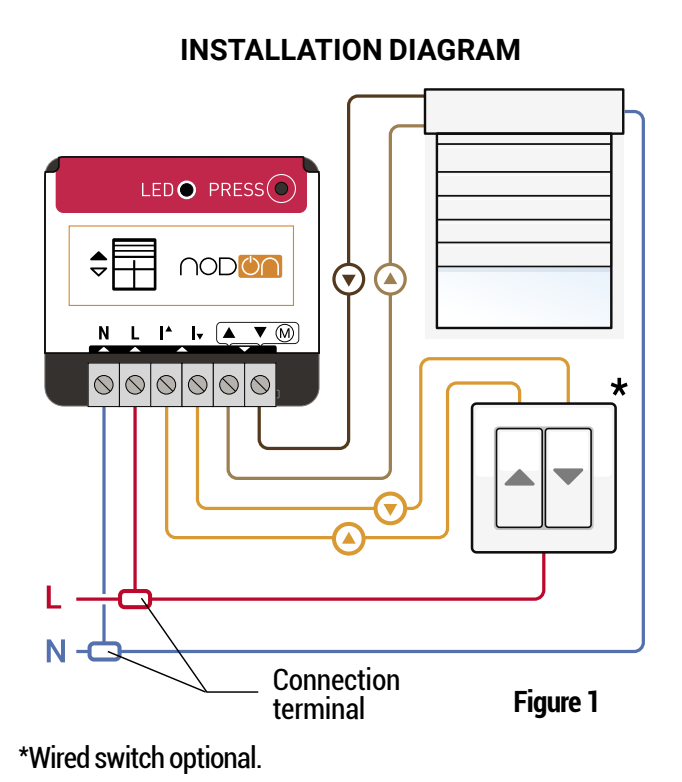

Si je reprends le schéma conseillé par NODON, il doit y avoir une phase en plus des phases de monter et descente. Je ne peux pas supprimer l’usage des interrupteurs.
Il me vient une idée de câblage qui devrait compenser cette absence de phase, en pontant les deux phases (montée et descente) vers l’emplacement prévu de la phase. Je me dis que quel que soit la position de l’interrupteur, un fil doit toujours être sous tension pour alimenter.
Est-ce que je suis dans l’erreur ( je ne suis pas du tout expert en électricité) ou dans le vrai ?
Je ne voudrais pas griller un moteur par pas « bêtise ». Je n’ai pas encore coupé le câble blanc du caisson. Le câble sur la photo vient du « réparateur de volet » qui l’a donné.

Ca ne fonctionnera pas, tu ne peux pas ponter la montée et la descente ensemble.
(C’est peut être possible avec un jeu de diode, mais sa fait vraiment bricolage et vraiment pas sûr que sa fonctionne correctement et sans risque)
Si tu veux conserver le bouton, je ne vois pas d’autre solution que de passer un fil supplémentaire entre la boîte du bouton et le caisson. (Soit pour monter la phase au caisson, soit pour descendre le neutre)
Si vraiment pas possible, il te restera la commande uniquement par le module.
Par contre tous tes boutons sont groupés au même endroit (photo) ?
C’est la même protection pour tous les volets ? (Si oui , il te faut un seul fil de neutre qui va de bouton en bouton)

Tous les interrupteurs sont regroupés au même endroit avec un seul disjoncteur au tableau électrique. La solution du fil neutre qui rejoint le groupe d’interrupteur est donc possible…
A coté de chaque caisson (5 au total), j’ai une boite de dérivation encastrée. Il va falloir que ma femme accepte que l’une de ces boites devienne visible (actuellement cachées derrière la peinture ou la tapisserie). En espérant qu’il n’y a pas d’autre boite intermédiaire.
Il va falloir également que j’agrandisse la cavité des interrupteurs pour accepter les modules.

Mais tu as regardé derrière l’interrupteur des lumières ? Il y a peut être un neutre :face_with_monocle:
Merci @MilesTEG1 pour la suggestion.
Il y a effectivement deux interrupteurs pour des luminaires. (je n’ai pas regardé si les neutres sont présents)
Il me semble qu’il est déconseillé, voire interdit d’utiliser un neutre qui n’est pas sur le même réseau / disjoncteur. Est-ce le cas, ou cela dépend-il de la puissance utilisée ?
Je le répète, je ne suis pas du tout expert en électricité, mais j’apprends au fur et à mesure…
Si c’est possible, cela pourrait être une (la) solution.
Oula, je ne sais pas… je ne suis pas électricien…
Si la norme l’interdit, je te suggère fortement de ne pas le faire (prendre le neutre sur un luminaire).
En y réfléchissant, je dirais que c’est plus qu’une norme : le neutre est nécessaire au disjoncteur.
Si tu prends sur le luminaire au lieu de celui du volet, celui du volet aura moins de courant passant par son neutre, il considérera probablement qu’il y a une fuite et disjonctera.
Donc oui, faut que tu tires un neutre.
