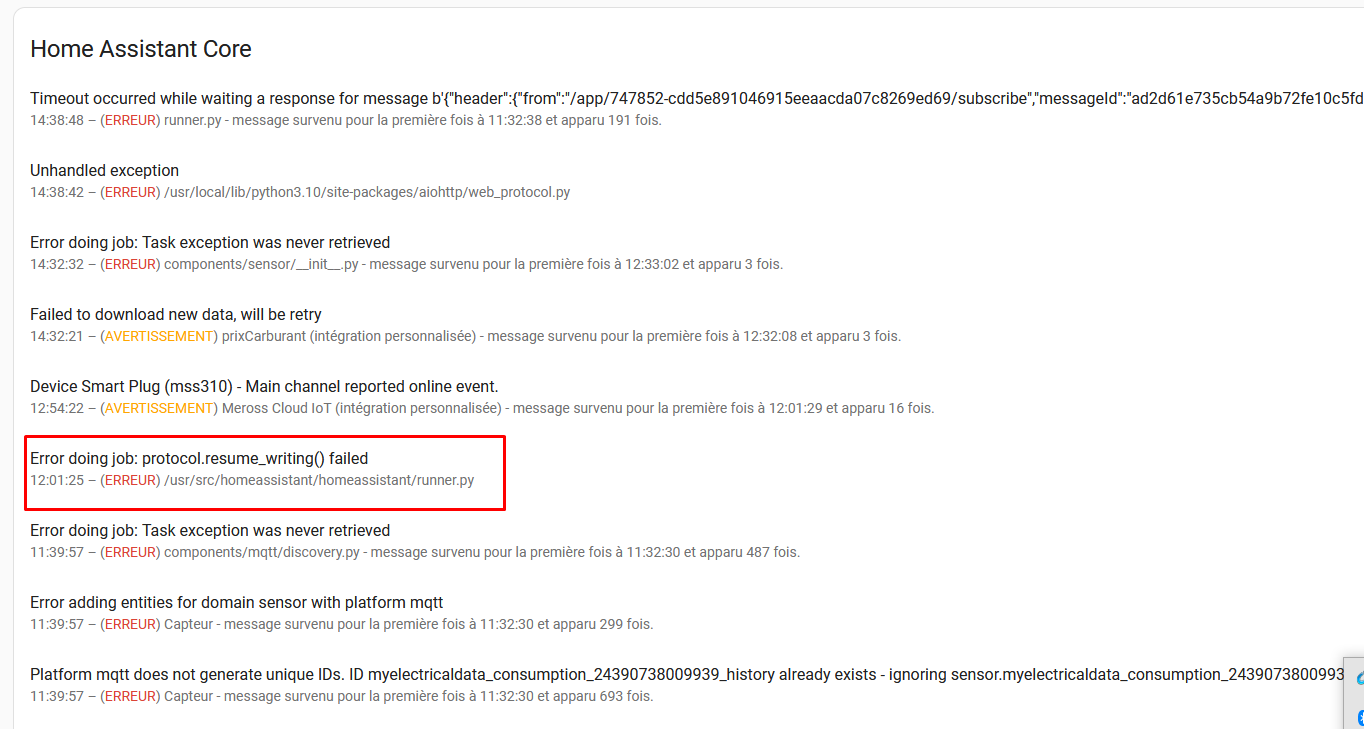

Comment comprendre les erreurs des logs et comment les résoudre?
Cela fait maintenant plusieurs jours que de façon aléatoire et de plus en plus fréquente (1 fois par jour voire une fois tous les deux jours), home assistant devient injoignable. Le seul moyen de reprendre la main est de redémarrer physiquement le raspberry pi ce qui nécessite d’etre présent à la maison.
Le problème m’était déjà arrivé en ocotobre 2022 alors que nous étions en voyage à l’étranger et là, on était bien dans le tracas!!
Bref, je cherche donc à comprendre d’où cela peut venir et j’ai donc fait le ménage dans les addons et modules non utilisés.
Par ailleurs j’essaie de comprendre les informations données dans le fichier journal sans comprendre ce qui peut être critique ou pas.
voici un exemple de ce que je remonte
là il s’agit d’une erreur inscrite en rouge donc je suppose que cela est critique et quand je clique sur les détails voici ce que j’obtiens:
et là mon niveau de compétence s’arrete brusquement…
Bref quelqu’un peut il m’aider à faire le ménage dans tout cà et surtout à comprendre de sorte que je puisse me dépatouiller tout seul par la suite ??
Un grand merci par avance

Je ne saurais pas t’aider avec l’erreur que tu détailles, mais tu a aussi plusieurs problèmes avec mqtt…
ok, je viens d’en prendre un au hasard
Logger: homeassistant.components.sensor
Source: helpers/entity_platform.py:554
Integration: Capteur (documentation, issues)
First occurred: 11:32:30 (693 occurrences)
Last logged: 11:39:57
Platform mqtt does not generate unique IDs. ID myelectricaldata_consumption_24390738009939_history already exists - ignoring sensor.myelectricaldata_consumption_24390738009939_history
Platform mqtt does not generate unique IDs. ID myelectricaldata_production_24390738009939 already exists - ignoring sensor.myelectricaldata_production_24390738009939_2
Platform mqtt does not generate unique IDs. ID myelectricaldata_production_24390738009939_last5day already exists - ignoring sensor.myelectricaldata_production_24390738009939_last5day
Platform mqtt does not generate unique IDs. ID myelectricaldata_production_24390738009939_history already exists - ignoring sensor.myelectricaldata_production_24390738009939_history
Platform mqtt does not generate unique IDs. ID myelectricaldata_ecowatt.24390738009939.EcoWatt already exists - ignoring sensor.myelectricaldata_24390738009939_ecowatt
du coup il faut faire quoi exactement pour résoudre ce pb??
