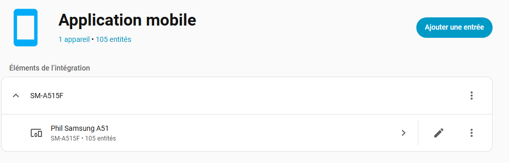

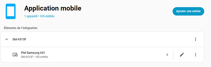

Tu as installé l’application compagnon app ? Si oui tu as l’id dans l’intégration correspondante.
C’est SM-A515F ?
ou device_tracker.sm_a515f ?
