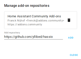

Installation d’une extension Non Officielle.
La procédure pour installer l’add-on non officiel est identique. La seul différence est qu’il faut ajouter la source de l’add-on.
Ajouter une source.
Toujours dans add-on, cliquer sur les ... en haut à droite puis sur Repositories.
Ajouter votre source (ici GitHub - yllibed/hassio: Yllibed's HASS-IO add-ons pour Zigbee Assistant) puis ADD .
Addons10-1
Vous pouvez voir vos sources ajoutées et vos recherches inclurons les nouveaux add-on de la source ajoutée.
