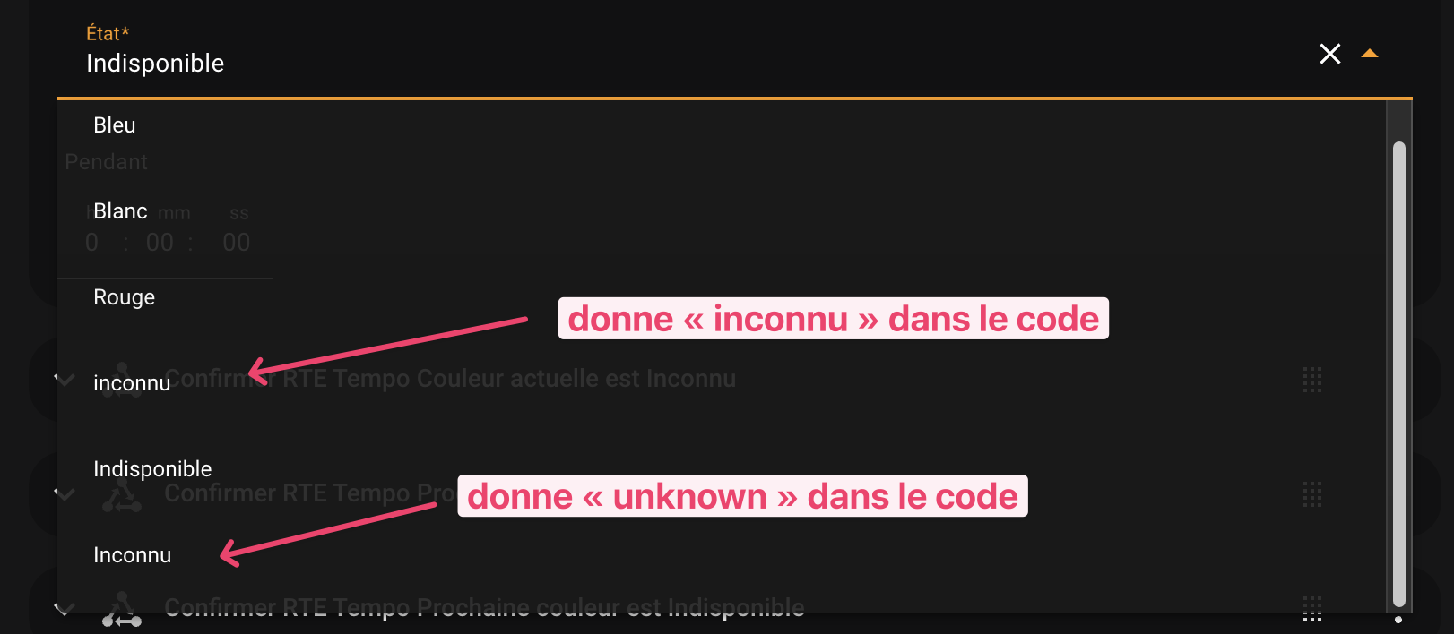

@WarC0zes

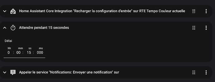

Comment on ajoute un délai ?
Pour l’inconnu, c’est un des états listés.
Je vais aussi mettre unknown :wink:
edit : trouvé :slight_smile:
edit 2 :
Du coup le nouveau code complet :

      - delay:
          hours: 0
          minutes: 0
          seconds: 10
          milliseconds: 0

unknown c’est inconnu en français. Mais l’état est unknown et après traduit suivant la configuration de HA.
unavailable > indisponible en FR.
J’ai toujours mis le nom anglais.
exemple, en yaml
platform: state
entity_id:
  - light.0x00158d0002e75493
to: "on"
en mode UI, c’est marqué allumé, mais enfaite c’est on ( en yaml ).
Tu peut enlever:
          - condition: state
            entity_id: sensor.rte_tempo_prochaine_couleur
            state: inconnu
