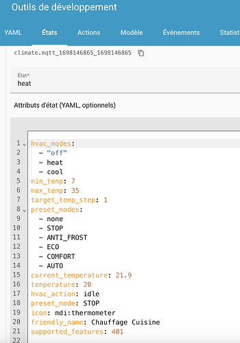

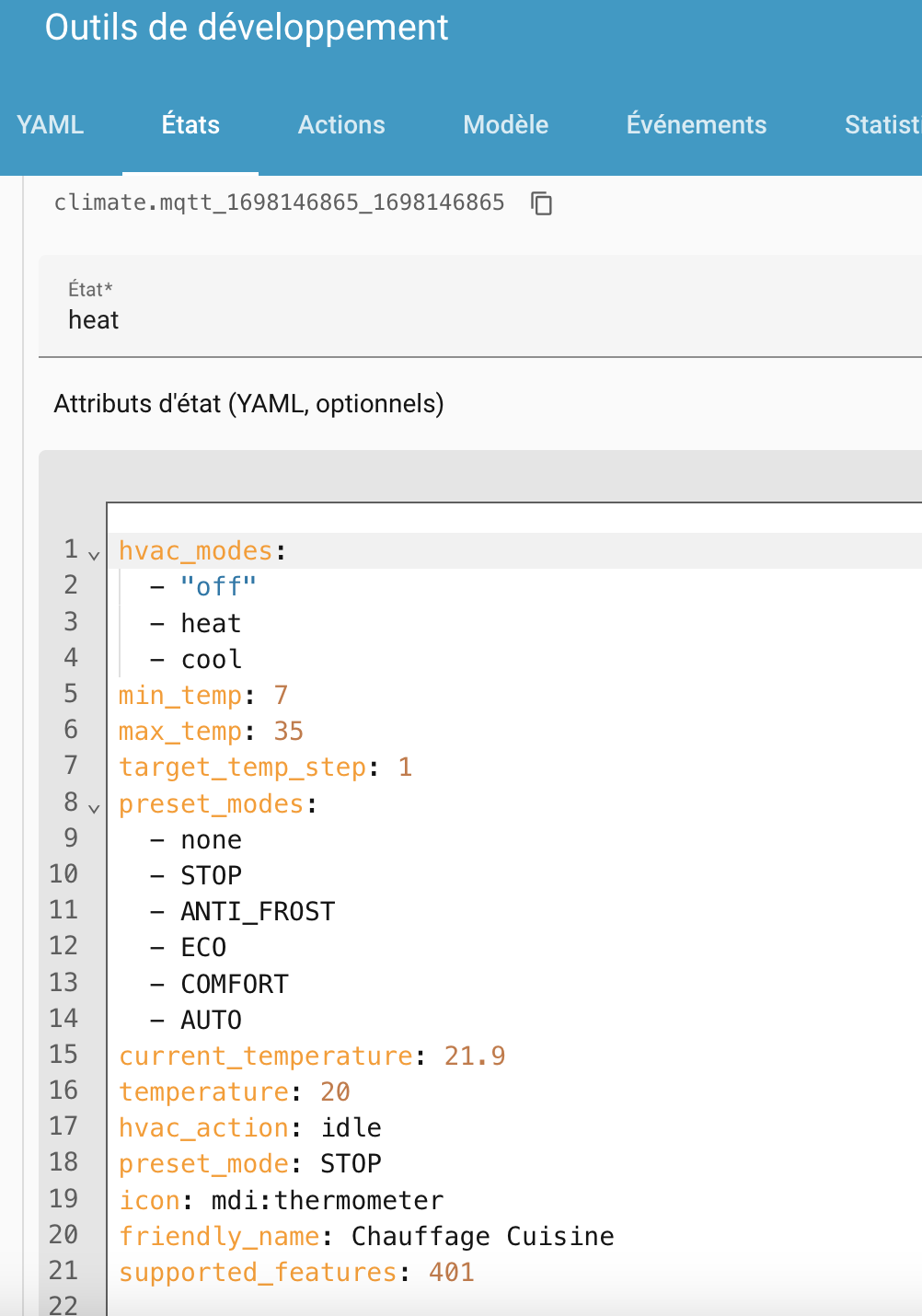

Je cherche à recupérer la valeur “hvac_action” que je vois dans les outils de dev :
L’idée c’est de modifier une couleur / icone en fonction de la valuer du hvac_action.
dans mon exemple ici c’est “idle”
Merci pour votre aide :slight_smile:

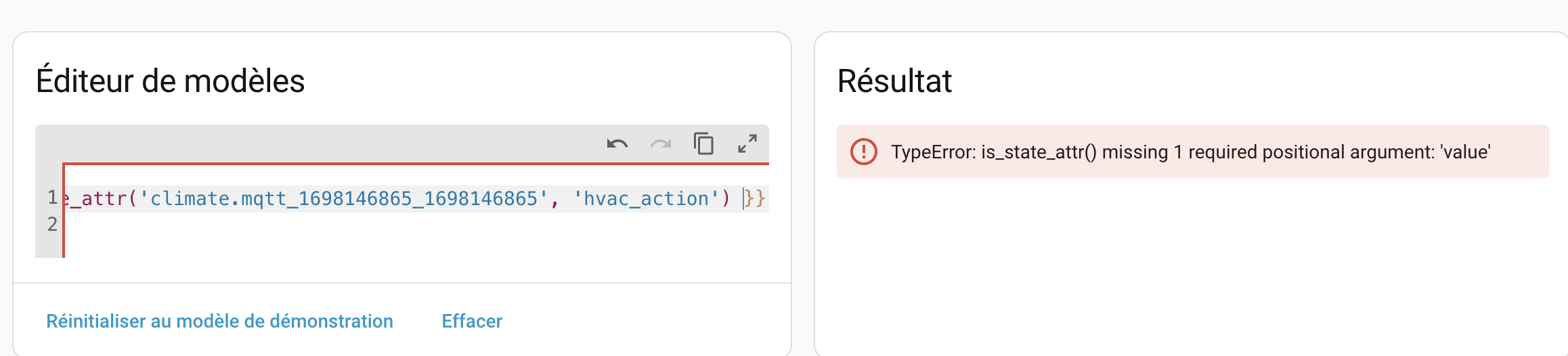

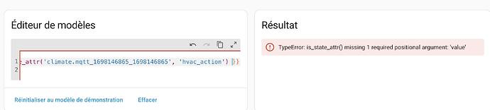

Et dans la console de dev :
avec la syntaxe :
state_attr('climate.mqtt_1698146865_1698146865', 'hvac_action')
Utilise bien la balise texte préformaté imagestp, trop galère à copier le code sinon.
Relis mon poste.
C’est la solution :slight_smile:

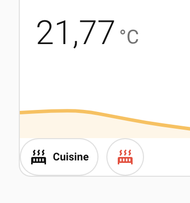

Comment je peux modifier la couleur du texte dans le chips ?

Ici “Cuisine” reste en noir… et je souhaite le mettre de la même couleur que les icones.
En regardant dans ce post tu auras toutes les infos pour toutes les cartes mushroom.
