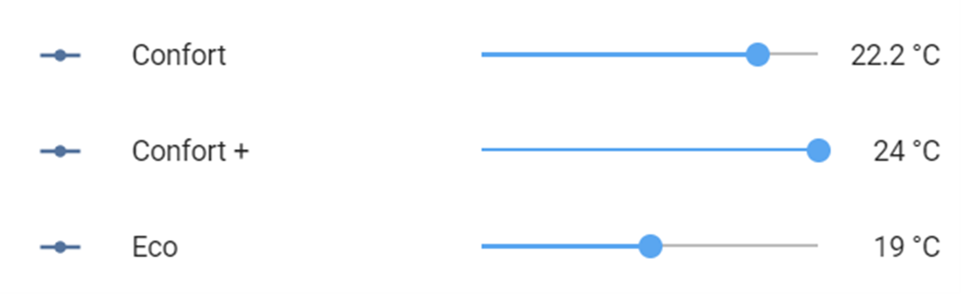

Le flag est un input_boolean, l’heure de départ de de fin des input_datetime
Les temperatures de consigne sont des input_number
