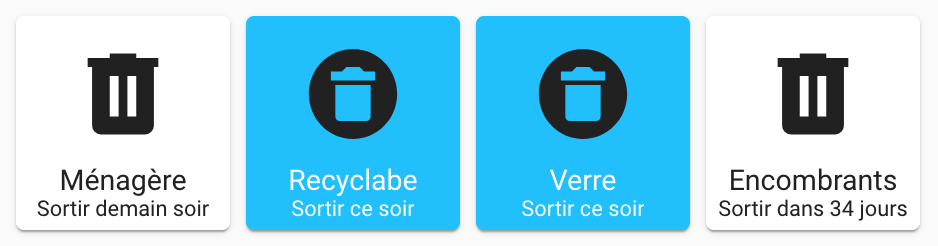

Je me suis enfin penché un peu plus sur mes icônes de rendu pour l’interface. Je suis presque arrivé à mon rendu final seulement, mon fond ne clignote pas le soir où je dois sortir la poubelle.
type: 'custom:button-card'
entity: sensor.poubelles_recyclabe
aspect_ratio: 1/1
show_label: true
show_state: false
state:
  - operator: template
    value: |
        return states['sensor.poubelles_recyclabe'].attributes
        && (states['sensor.poubelles_recyclabe'].attributes.days == 1)
    styles:
      card:
        - background-color: deepskyblue
        - color: white
        - animation: pulse 1s infinite
label: |
    var days = states['sensor.poubelles_recyclabe'].attributes.days;
    var label = "Sortir dans " + (days-1) + " jours";
    switch (days) {
      case 0:
        label = 'Sortir hier soir';
        break;
      case 1:
        label = 'Sortir ce soir';
        break;
      case 2:
        label = 'Sortir demain soir';
        break;
    return label;
styles:
  name:
    - font-size: 0.85em
    - white-space: normal
  label:
    - font-size: 0.65em
Voyez vous l’erreur dans mon YAML ?
Je n’ai pas encore géré la sortie ou non comme @deliwyn avec des input_boolean mais c’est l’étape à suivre.
Pas sûr que la première condition soit valide…(states['sensor.poubelles_recyclabe'].attributes)
Je suis loin d’être un expert mais comme il applique bien le fond bleu j’aurais tendance à dire qu’elle est valide :innocent:
