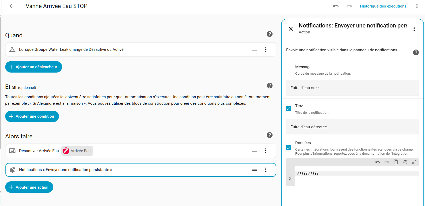

Commet gérer une variable dans l'intégration visuelle
J’ai installé des détecteurs de fuite d’eau dans les salles de bain, la cuisine.et les wc.
Dans les entrées j’ai fait un groupe (binary.sensor). Ce groupe me permet de détécter quand au moins un des capteurs a son état qui change (non activé vers activé).
Dans l’intégration visuelle j’ai ajouté l’envoi d’une notification perisitante qui me prévient qu’une fuite d’eau à eu lieu.
Je souhaite que dans cette notifiaction ca me donne aussi le nom du capteur qui a été déclanché.
J’ai essayer plein de trucs repris par-ci par-là sur le net mais rien ne fonctionne.
Je ne suis pas adpete du YAML et je pensais qu’avec l’interface visuelle pour créer les automatiqme, j’alais m’en sortir.
Après avoir patiné pendant de heures, je viens vous demander un coup de main.
Qui maîtrise bien l’interface visuelle de création des automatismes ?

Le plus simple pour moi sera de créer un automatisme en mode visuel pour chaque détecteur de fuite, avec son propre message à chaque fois. Ça évitera de partir sur du YAML trop “entortillé”.

c’est sous cette forme ?
alias: Test Inondation
description: Détecteurs Inondation
triggers:
  - trigger: state
    entity_id:
      - binary_sensor.salon_eau_aqara_water_leak
      - binary_sensor.sdbrdc_eau_aqara_water_leak
    to: "on"
conditions: []
actions:
  - action: notify.persistent_notification
      message: >
        Inondation détectée !
        Capteur : {{ trigger.to_state.name }}
        Pièce : {{ area_name(trigger.entity_id) }}
C’est exactement ainsi que j’aurais fait aussi
