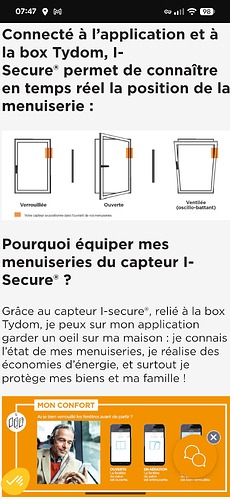

Je dispose à domicile d’une passerelle Tydom Home avec l’intégration Tydom2MQTT vers HA. L’ensemble fonctionne plutôt bien, chauffe, volets, lumières, ouvrants… mais aujourd’hui nous songeons a remplacer nous menuiseries extérieures et un installateur nous propose des menuiseries de chez Swao. Je vois qu’il propose une solution i-Secure, en partenariat avec Delta dore.
Savez vous si l’état des ouvrants remonterait dans HA ou l’intégration ne sais pas gérer se genre de capteurs ?

Bonjour, d’après la documentation il semble que le protocole soit du X3D (car relié à l’alarme Tyxal+), à se faire confirmer. Mais ce n’est pas sûr que les entités remontent dans tydom2mqtt ou l’intégration “Delta Dore tydom” il faudra faire des demande de mise à jour sur l’intégration, dans le github.
Je n’en ai pas donc je ne peux pas tester.

Si tu veux des capteurs invisibles il faut utiliser les ouvrants de I-secure avec les capteurs intégrés. Mais il existe aussi une solution K-Line avec Delta Dore (capteurs invisibles). Mais aussi des volets roulants DeltaDore qui intègrent des capteurs de sécurité (anti soulèvement) connectés à l’alarme Tyxal+ comme les I-secure.
Les autres capteurs sont obligatoirement moins intégrés à la menuiserie et très souvent apparents. Moi j’utilise le DO et MDO de chez DeltaDore car j’ai de nombreux élément Delta Dore.
