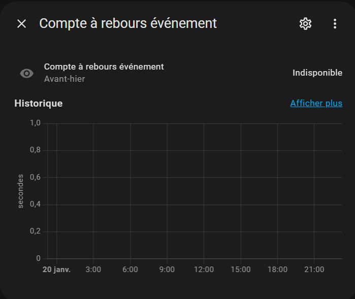

Bonjour, je me suis lancé dans le compte à rebours , mais il ne démarre
pas : j’ai oublié qques chose
là ce que tu partages c’est la carte pour l’afficher…
Mais on ne peut pas voir ce qu’est ton entité compte à rebours…?
Comment l’as tu créé? tu t’attends à ce que ça fasse quoi ?
Je ne connais pas de « compte à rebours », seulement des minuteurs…

  • j’aimerai faire un compte à rebours sous forme de décompte en jour ( il reste encore … de jour avant la date prévu … )
j’ai chargé easy time calculation sur hacs
Si tu veux juste afficher ça quelque part, une carte de type markdown avec un calcul template marche très bien.
Exemple le temps qu’il reste jusqu’au 13 Mars 2025: :
{% set end_date = as_timestamp(strptime('2025-03-16', '%Y-%m-%d')) %}
{% set today = as_timestamp(now()) %}
{% set difference = (end_date - today) %}
Il me reste {{ (difference) | int // 86400 }} jours
