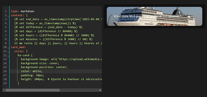

C’est ok pour le code. Par contre je veux mettre une image de fond et la, c’est le drame.
type: markdown
style: |
  ha-card {
    background-image: url('https://upload.wikimedia.org/wikipedia/commons/7/78/MSC_Opera.jpg');
    background-size: cover;
    background-position: center;
    color: white;
    padding: 20px;
    height: 200px;  # Ajuste la hauteur si nécessaire
content: |
  {% set end_date = as_timestamp(strptime('2025-05-04 12:00', '%Y-%m-%d %H:%M')) %}
  {% set today = as_timestamp(now()) %}
  {% set difference = (end_date - today) %}
  {% set days = (difference // 86400) %}
  {% set hours = ((difference % 86400) // 3600) %}
  {% set minutes = ((difference % 3600) // 60) %}
  Il me reste {{ days }} jours, {{ hours }} heures et {{ minutes }} minutes
il te manque card_mod:.
type: markdown
content: |
card_mod:
  style: |
    ha-card {
      color: white;
      padding: 20px;
Merci Mr…

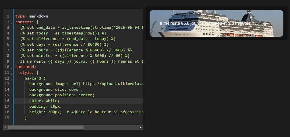

Derniere question, comment bouger le texte de droite ou gauche?
Tu peux utiliser text-align.
tu as en choix:
text-align: left;
text-align: right;
text-align: center;
text-align: justify;
text-align: justify-all;
text-align: start;
text-align: end;
text-align: match-parent;
ou tu peux utiliser margin-left ou margin-right avec une valeur en px.
exemple:
card_mod:
  style:
    ha-markdown$: |
      ha-markdown-element>p {
        text-align: center;
      ha-card {
        color: white;
        padding: 20px;
Merci beaucoup pour votre aide.
