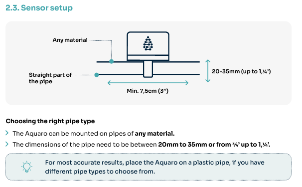

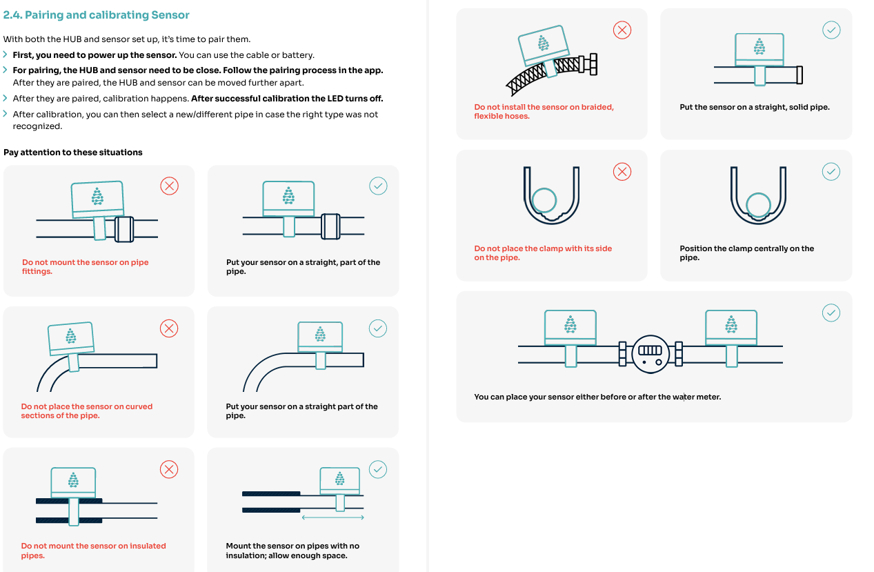

Bonjour à tous, petit nouveau dans le monde home assistant, je souhaiterai avoir plus de renseignement sur cet aquaro.Je voudrais savoir si celui ci est fiable en mesure, autre point important je ne dispose que 8 cm pour l’installer sur mon arrivée d’eau en PE mais qui est legerement coudé. il y a t’-il un point de contact pu plusieurs sous le boitier ? merci a ceux pourront me répondre (j’hésite avec le watergrip également).
il faut que les deux points de contacts situés de part et d’autre de la bride soient en contact, que le tuyau soit droit et leur schéma valant mieux qu’un long discours:
Bonjour et merci,
C est beaucoup plus clair comme cela !
Ça va être juste mais ça devrait passer !
