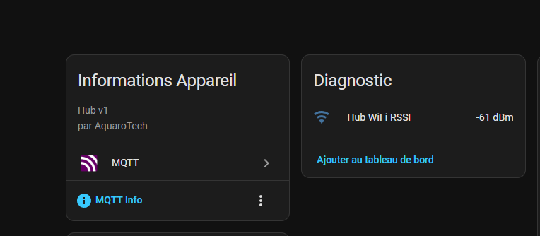

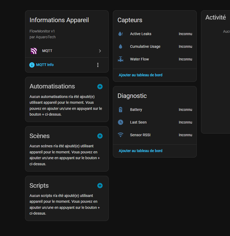

J’ai reçu le mien aujourd’hui, il fonctionne mais côté MQTT j’ai un souci : Le hub se connecte correctement, envoie son RSSI, mais ne publie pas les données du capteur sur MQTT
J’aii le Hub WiFi RSS et tout le reste Aquaro Sensor en inconnu
Aurais tu une idée ?
As-tu les données dans l’App Aquaro?
oui dans l’app tout fonctionne
J’ai rempli la parite MQTT comme indiqué dans la doc mais rien ne remonte
Débranche le hub quelques minute et rebranche, tu n’as peut-être pas le dernier firmware.
comment tu le mets à jour ?
Il se met a jour tout seul par push ota de leur côté.
