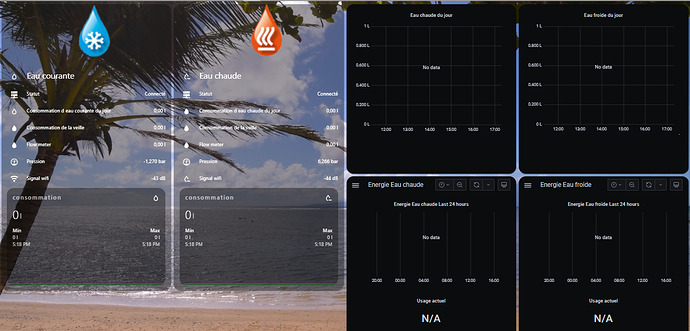

je ne connais pas l’IPX, mais tu peux regarder la video de @SeByDocKy : seb2nommy sur YT (video 11 ou 10 il me semble) sur la gestion de sa pompe de puit, avec l’esp et son code, different sensors remonte tel que :
bon, mes données sont vides car je dois poser mes raccords sur mes arrivées d’eau :rofl:
