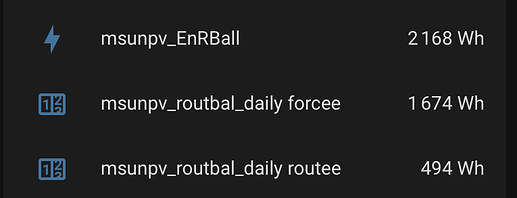

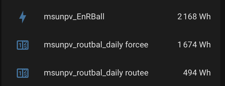

C’est en place, verdict demain.
Je suis admiratif du travail accompli. Merci
Après un vendredi sans soleil, un peu de routage aujourd’hui et ça fonctionne comme attendu.
