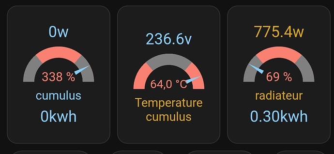

en rentrant du travail j ai dans l ordre ,
_ supprimer le smart meter de z2m .
_ une fois le tgbt ouvert j en ai profiter pour retourné les pinces sa sera plus coherant d avoir une valeur de consommation a la place de production .
_ re appairer le smart meter en lui donnant le meme nom pour ne rien perdre .
_ supprimer mes deux compteurs journalier .
_ creer deux nouveaux compteurs journalier avec les entitées consommation .
pour l instant le compteur radiateur s incremente bien , je vais voir demain si il repart bien zero et si le compteur cumulus s incrementera bien a son tour .

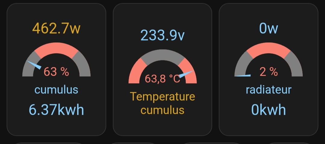

bonjour gilles .
ce matin les deux compteurs journalier etaient bien a zero .
aujourd hui le compteur journalier cumulus c est bien incrementer et la valeur a l air tres coherente donc je suppose que le module est repartis comme il faut .
la solution etait bien de supprimer puis re appairer le module , cela ma permis de remettre les pinces dans le bon sens ( meme si la fleche sur la pince n indique finalement pas le bon sens …)
merci gilles pour l aide apporter
