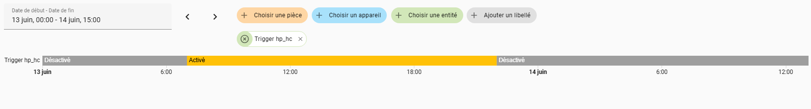

J’ai laissé tourner l’automatisation du trigger
On voit qu’aujourd’hui (samedi) le trigger est resté désactivé à 7h ouisque qu’on est en weekend.
