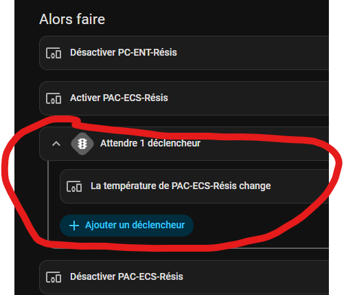

Ma difficulté : Créer une condition OU dans les ACTIONS
Je cherche à créer une automatisation avec dans les actions, une condition OU. La copie écran ci-dessous montre les deux conditions qui par défaut sont un ET.
Comment transformer ces deux déclencheurs en OU ?
Merci de vos précieux conseils.

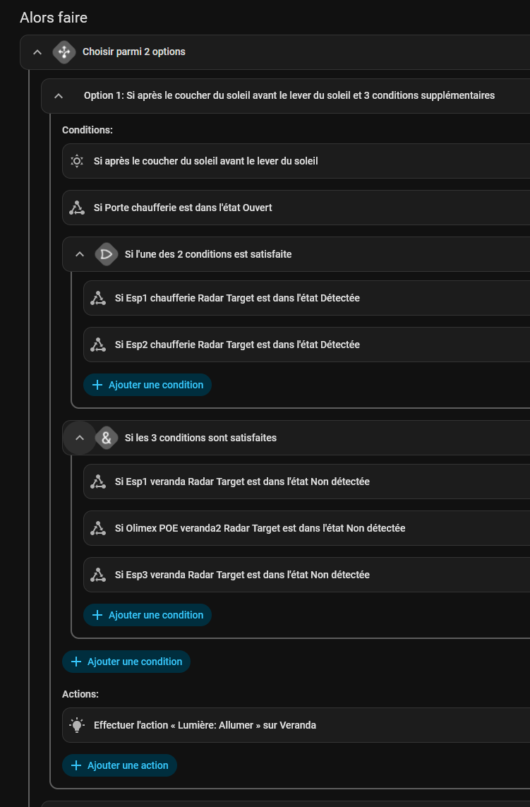

Pas convaincu que visuellement ça soit le pied, perso je ne m’y fait pas quelque soit les versions …
je met le bloc code en complément
actions:
  - choose:
      - conditions:
          - condition: sun
            after: sunset
            before: sunrise
          - condition: state
            entity_id: binary_sensor.olimex_esp32_poe_labo_porte_chaufferie
            state: "on"
          - condition: or
            conditions:
              - condition: state
                entity_id: binary_sensor.esp1_chaufferie_radar_target
                state: "on"
              - condition: state
                entity_id: binary_sensor.esp2_chaufferie_radar_target
                state: "on"
          - condition: and
            conditions:
              - condition: state
                entity_id: binary_sensor.esp1_veranda_radar_target
                state: "off"
              - condition: state
                entity_id: binary_sensor.olimex_esp32_poe_veranda2_radar_target
                state: "off"
              - condition: state
                entity_id: binary_sensor.esp3_veranda_radar_target
                state: "off"
        sequence:
          - target:
              entity_id: light.lampes_veranda
              brightness_step_pct: 25
            action: light.turn_on
cdt

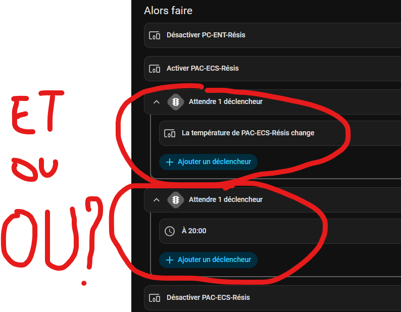

De retour après quelques jours d’absence, je lis vos réponses. De ce que j’'en ai compris, j’ai fait ceci :
Ce que je ne sais pas dire c’est est-ce que cela est un ET ou un OU ?
Ce ne sont pas des conditions ça mais des actions.
Donc il va les enchaîner les unes à la suite des autres
Effectivement, mais mon besoin est de lancer l’action si l’une ou l’autre des deux conditions est effective. Si je mets ces tests dans CONDITION, je ne trouve pas la fonction ATTENDRE UN DECLENCHEUR (20h dans mon cas)
Pour être le plus clair possible, je voudrais ajouter ici un deuxième déclencheur et que l’action suivante se déroule dès que l’un des deux arrive
Pour moi je ne vois pas l’intérêt de mettre un déclencheur à 20h DANS les actions… C’est pas plus simple qu’un trigger à 20h mais par contre ça laisse tourner l’automatisation en fond jusqu’à 20h. Ça c’est un souci à mon sens.
Sinon pour en revenir au OU et ET, il suffit de sélectionner la catégorie bloc puis de filtrer sur du texte
Tu as raison, à bien y réfléchir, c’est plus simple et efficace de créer un trigger à 20h qui lance l’action voulue. Je pense que je vais opter pour cette solution.
Merci pour vos éclairages.
