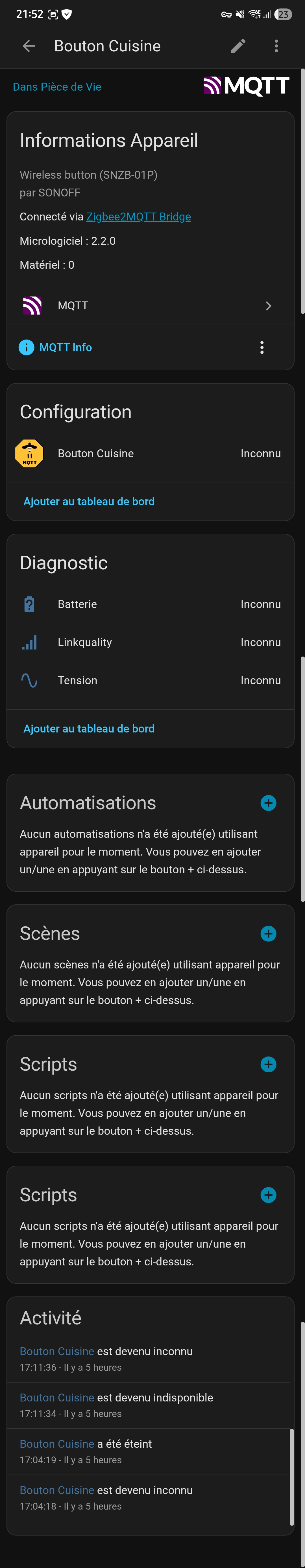

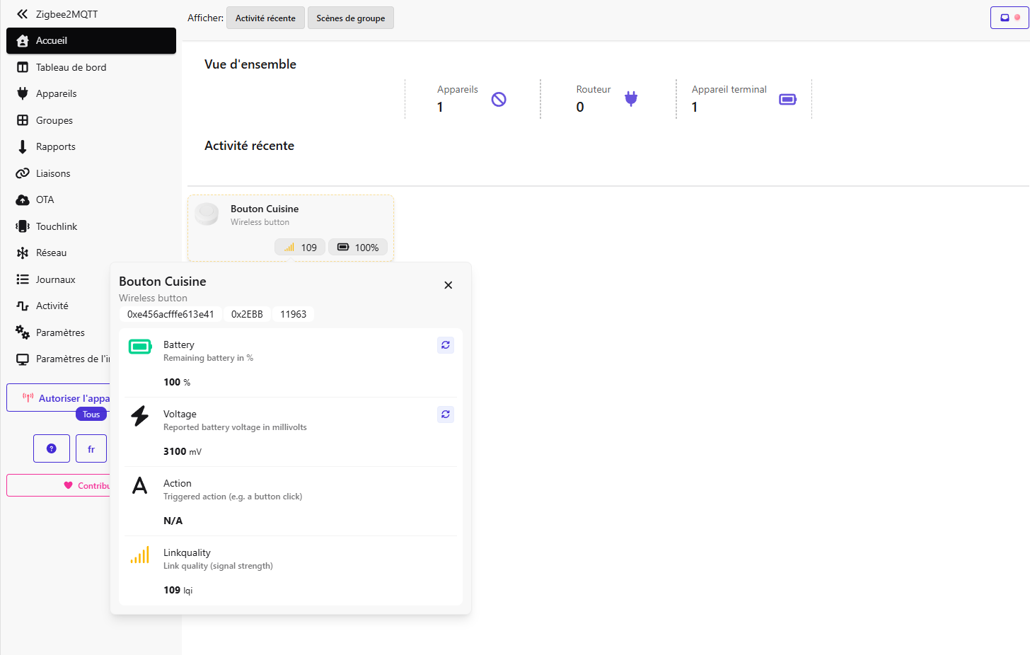

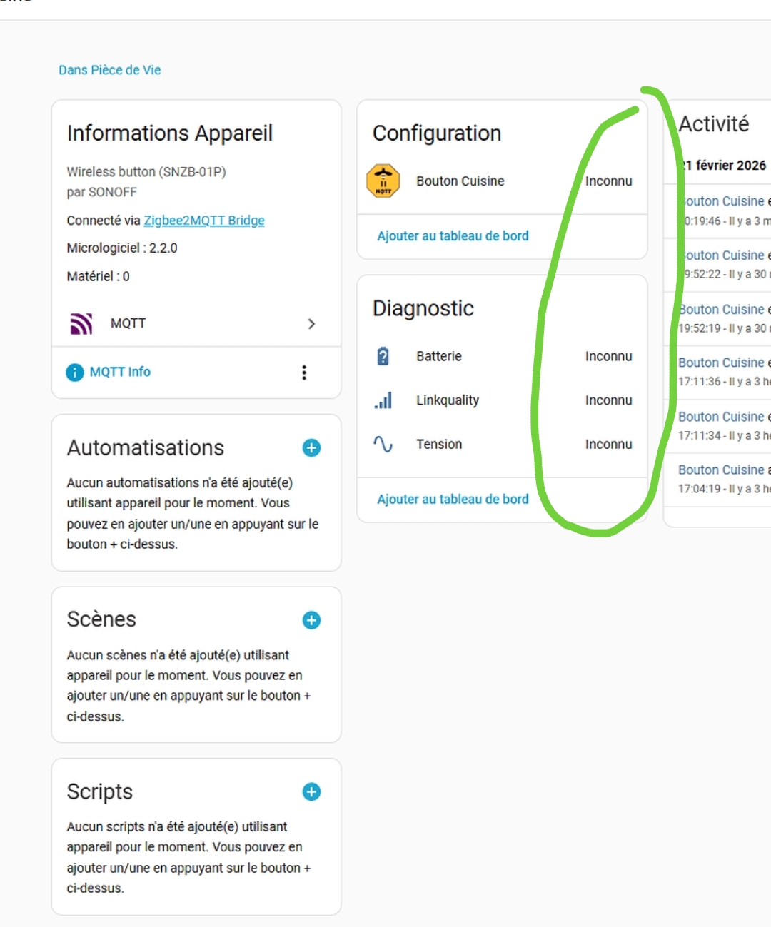

Quand j’arrive à l’ajouter, je n’ai strictement rien avec ce bouton sur Z2M. Je vous mets des captures d’écrans, c’est peut être moi qui ne comprends rien en fait…

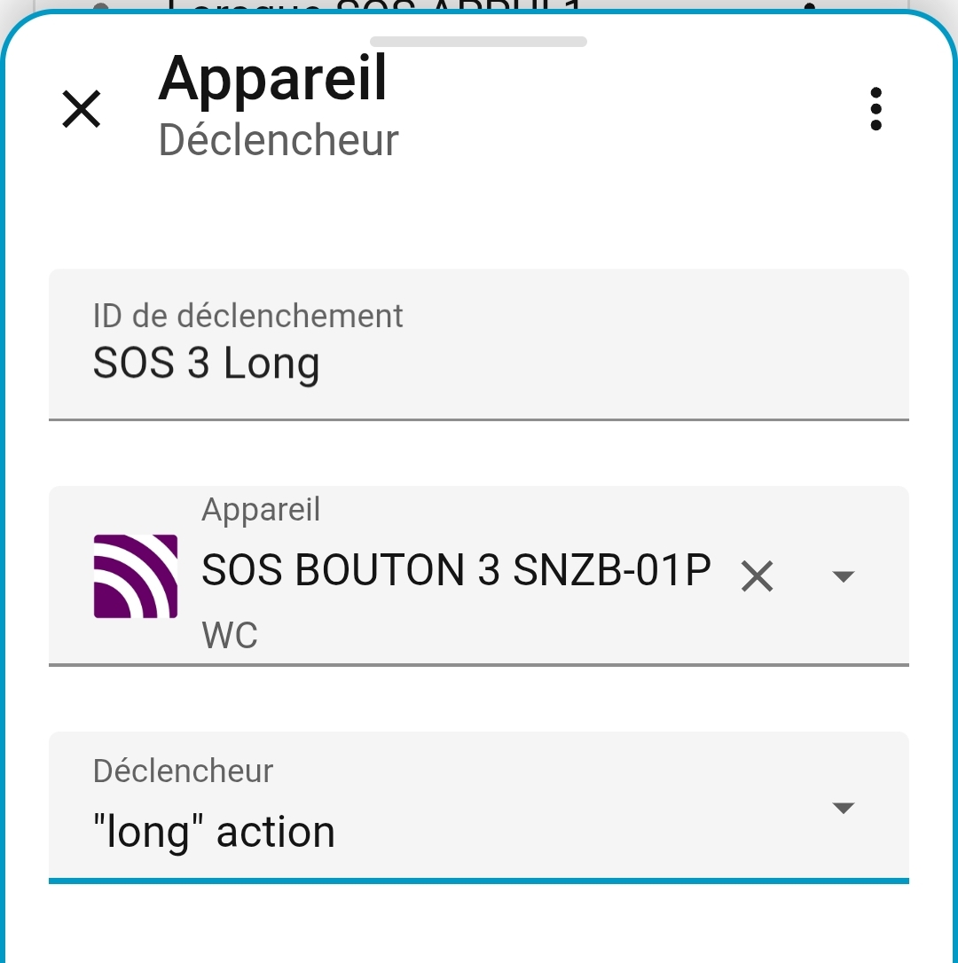

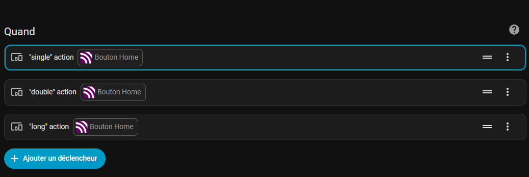

J’ai 2 boutons avec la même référence et ils fonctionnent très bien sous Z2M

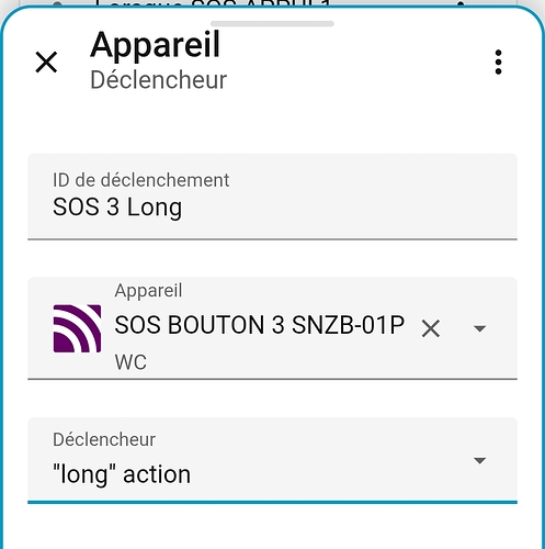

Ces boutons possèdent 3 actions possibles comme le montre l’une de mes automatisations ci-dessous

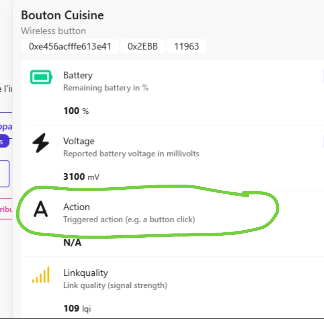

Et j’en conviens, ce qui est perturbant c’est que l’on ne voit pas les actions exposées sur Z2M
Le truc, quand tu commences ton automatisations c’est que l’on ne voit pas d’action possible et en fait, pour que les actions apparaissent, il faut au préalable faire un clic sur le bouton et tu verras apparaitre Single, puis double clic et tu verras apparaitre « double » et idem pour l’appui long et ensuite tout roule …

@PtiBed0 tu vas où pour que ça apparaisse? Parce que pour ma part, que je sois dans le menu exposition de z2m ou même en train de créer mon automatisation, j’ai beau faire un appuie simple, double ou prolongé, jamais l’action ne remonte. :frowning:
D’ailleurs même si j’appuie, j’ai l’impression que la clé zigbee ne reçoit aucune information, comme si le bouton était déconnecté.

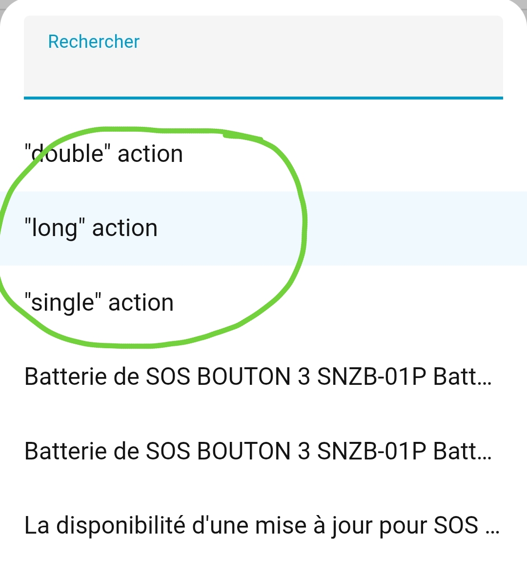

Normalement, si tu appui sur le bouton, les différent type d’appui (Long, double et single) doivent apparaître ici.
Dans les automatisations tu peux les retrouver ainsi:

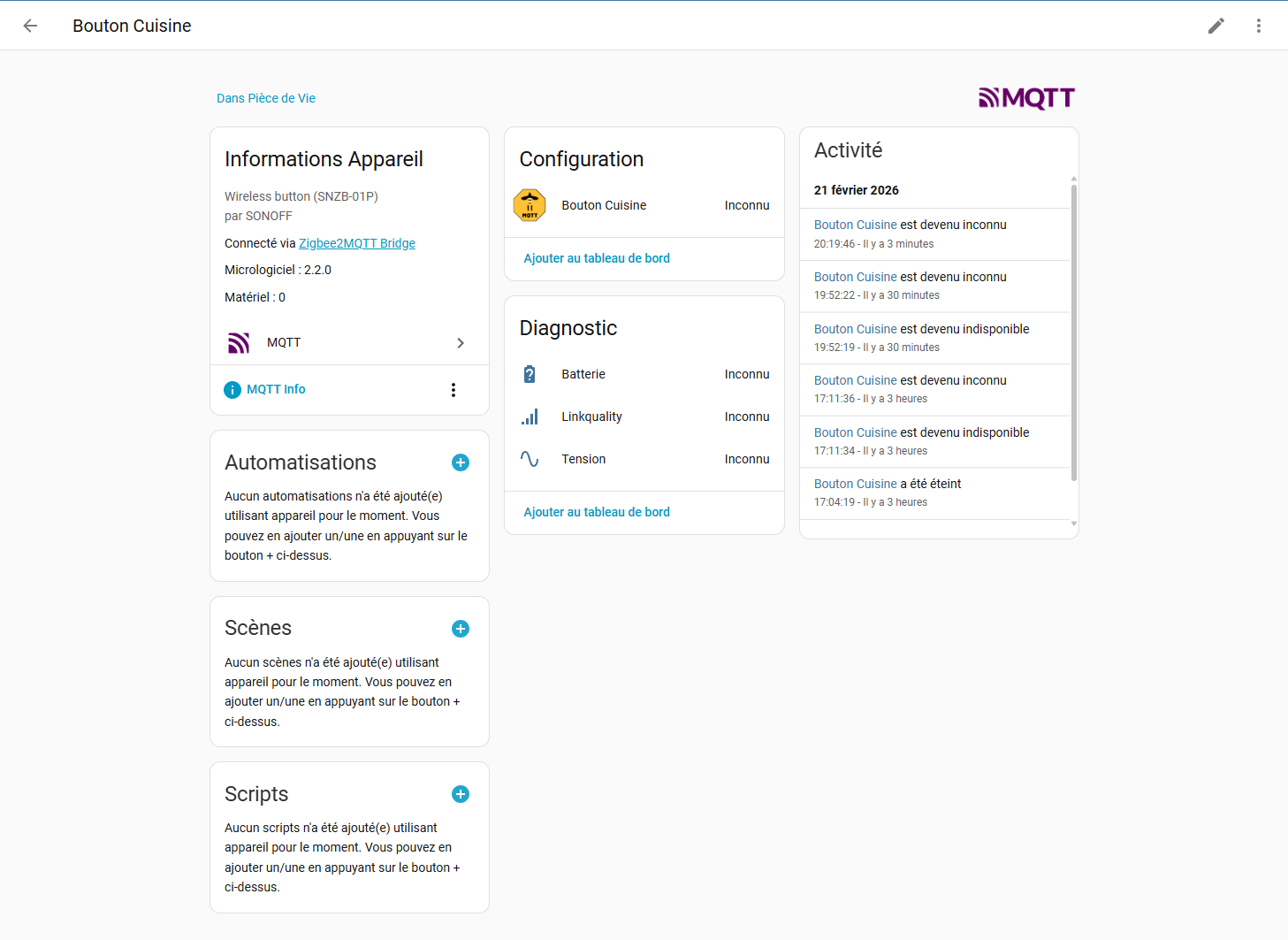

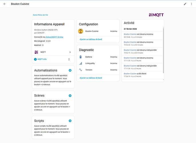

Par contre ce qui est pas normale, c’est que les entités soit sur inconnu, alors que sous z2m elles sont bien affichées.
Merci beaucoup, je commence a mieux comprendre l’interface z2m. :wink:
Par contre effectivement, il y a un soucis quelque part car j’ai beau appuyer, il ne se passe rien…

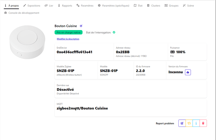

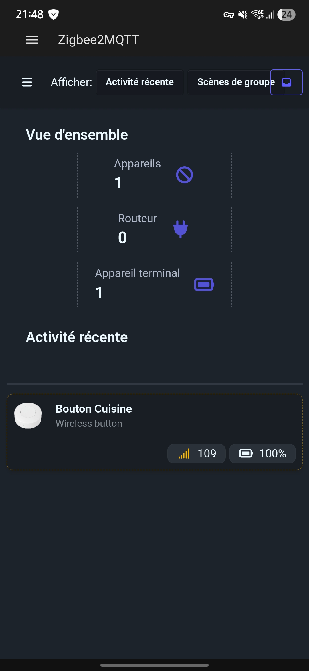

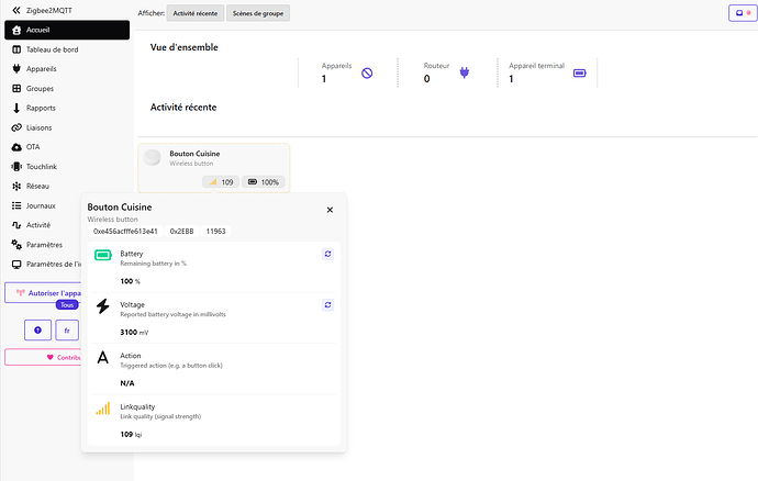

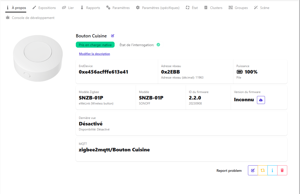

Dans l’interface web z2m, voilà comment ressort le bouton.
Je me trompe peut être, mais j’ai l’impression qu’il est d’abord reconnu, puis les informations remontent, puis d’un coup, il se déconnecte.
Ça peut venir du bouton? De la clé zigbee? D’une mauvaise configuration de ma part?

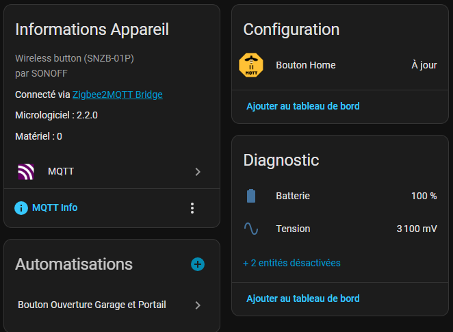

Ah oui en effet, je n’avais pas fait attention, moi j’ai çà
Il faut donc commencer par régler ce pb, quitte à supprimer le bouton et à le réappairer

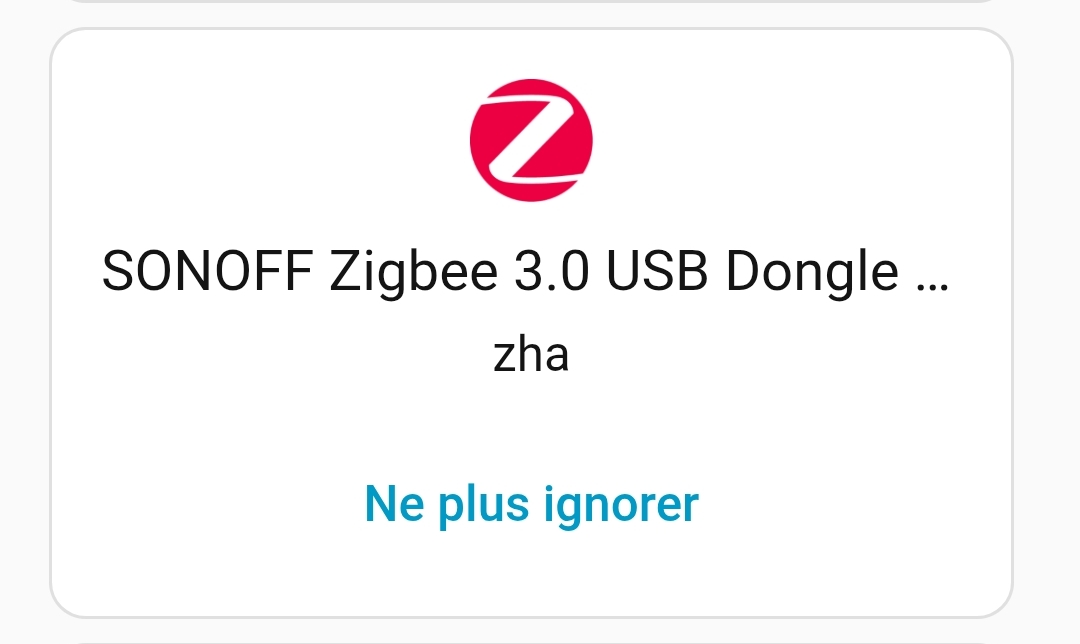

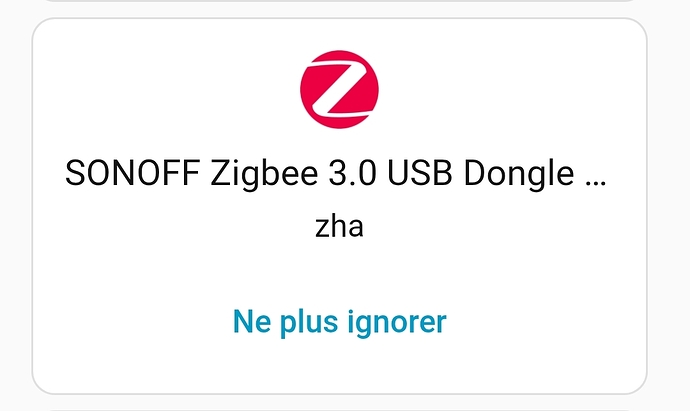

Tu as bien désactiver ZHA, puis redémarrer et ignorer ZHA ?
Quand tu regarde dans les intégrations ignoré, tu dois avoir ceci.
Je sais pas si c’est la cause du problème, mais c’est bien de le vérifier.

Il faut l’ignoré, sinon ça fait des conflits avec Z2M. @WarC0zes pourrait de l’expliquer mieux que moi.
Peut être oui. Bizarrement je n’ai jamais pu l’ignorer après l’avoir supprimé. Elle n’apparaît tout simplement plus du tout.

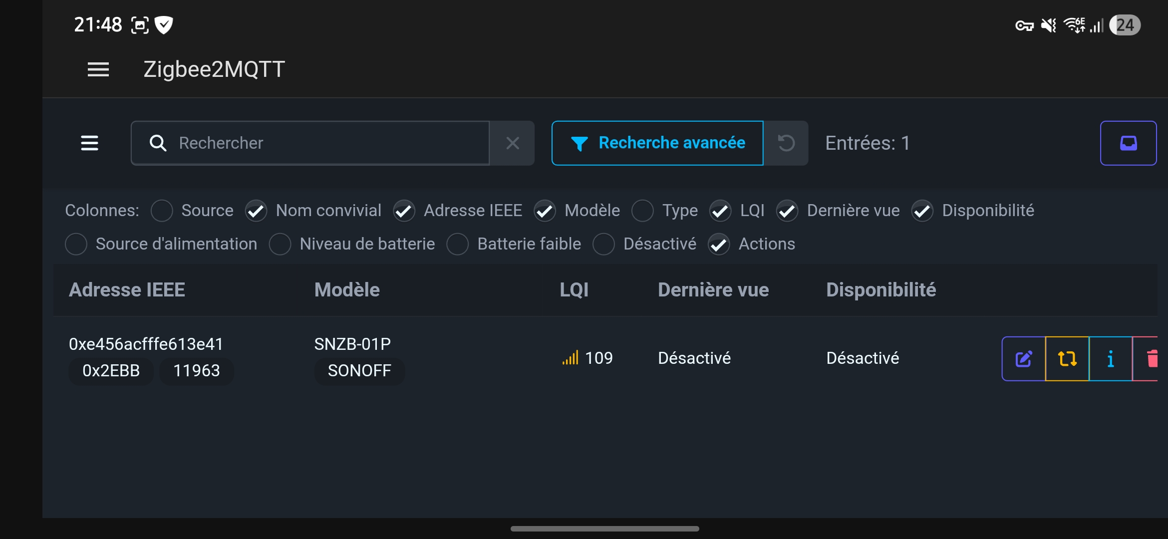

Sur ta dernière copie d’écran, Dernière vue (Last Seen) et Disponibilité 'Availability) sont désactivés, tu pourrais les activer pour voir si ça communique ?

Grosso modo, quand une proposition d’installation de ZHA est découverte, ça va bloquer l’accès à la clé Zigbee pour Z2M. Tant que la proposition d’installation de ZHA n’est pas ignorée, Z2M ne pourra démarrer.
Quand on a déjà ZHA installé et qu’on le supprime. Une nouvelle proposition d’installation devrait réapparaître, mais il faut plusieurs reboot de HA, voire un reboot complet de HA ou débrancher la clé Zigbee du port USB et la rebrancher.
