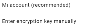

et la 2 options

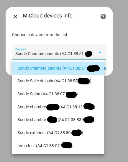

Je prends donc la première, rentre mon identifiant et MDP, et là, ERREUR (bizarre, je suis sûr de mon identifiant et MDP car testé sur le site Xiaomi)
j’essaye donc la deuxieme solution en récupérant la bind key avec " Telink Flasher". Et toujours pareil !

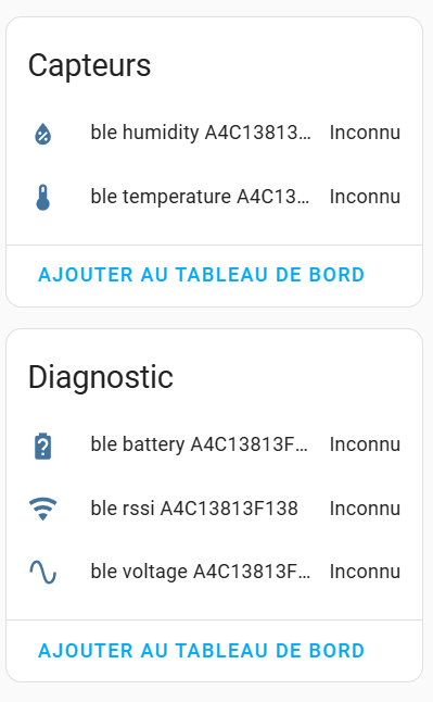

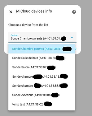

Je suis passé par Passive BLE monitor, et:
Je tiens à préciser que les 6 capteurs installés initialement fonctionnent trés bien sous HA et que j’ai essayé de flasher les autres capteurs, mais impossible car version 2.1.1_0159

tu peux tester avec Xiaomi-cloud-tokens-extractor. Tu lances l’exe, puis rentre ton mail et pass et le server que tu utilise.
Tu verras les bindkey des appareils ajouter sur Mi Home.

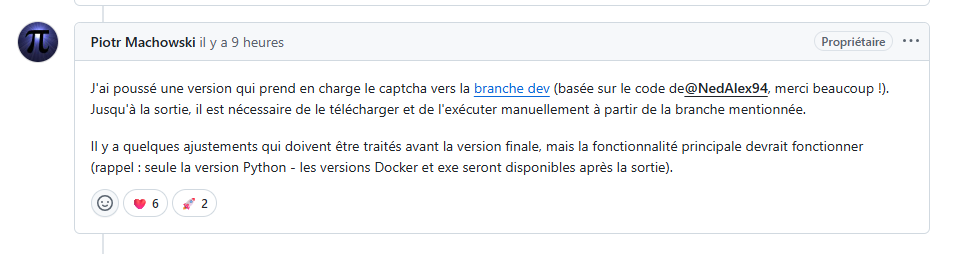

regarde, c’est pas que nous

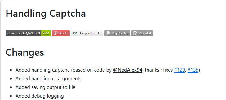

un fix est sortie mais pas release :
Alors là ! pour moi, c’est du charabia :rofl:. Ca veut dire que c’est pris en compte et essaye d’apporter une solution ?
C’est bizarre quand même ! Mes 6 capteurs paramétrés avant cette mise à jour fonctionnent encore, et si j’en supprime un de l’appli, ça ne le supprime pas dans l’intégration !
Encore plus bizarre, en lisant les liens que tu as postés, un gars parlé de Xiaomi Gateway. Je l’ai installé, rentré les identifiants, et là, il me trouve toutes mes sondes, mais si je les sélectionne, rien ne se passe !
De ce que j’ai compris, il y a un captcha mis en place depuis peu pour s’identifier. Il faut attendre les fix pour toutes les applications à mon avis. Pour le programme token extractor, un fix est sortie, mais que sur la branche DEV, le fix sera disponible sur la branche master ( version stable, tout public ) d’ici peu.
Un peu de patience.
il y a un tuto pour les flasher en custom firmware bluetooth ( mais faut attendre la sortie du token extractor avec le fix du captcha ) :
une vidéo aussi :
la nouvelle version de token extractor est sortie, avec le fix du captcha.
la dernière version avec fix pour l’exe windows ( pas tester )

Un grand MERCI pour ta réactivité. L’extracteur fonctionne très bien !

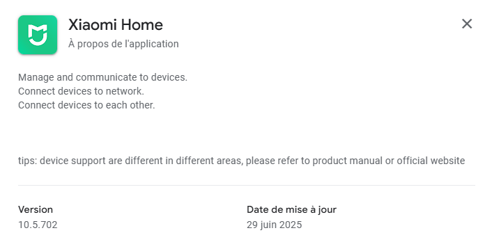

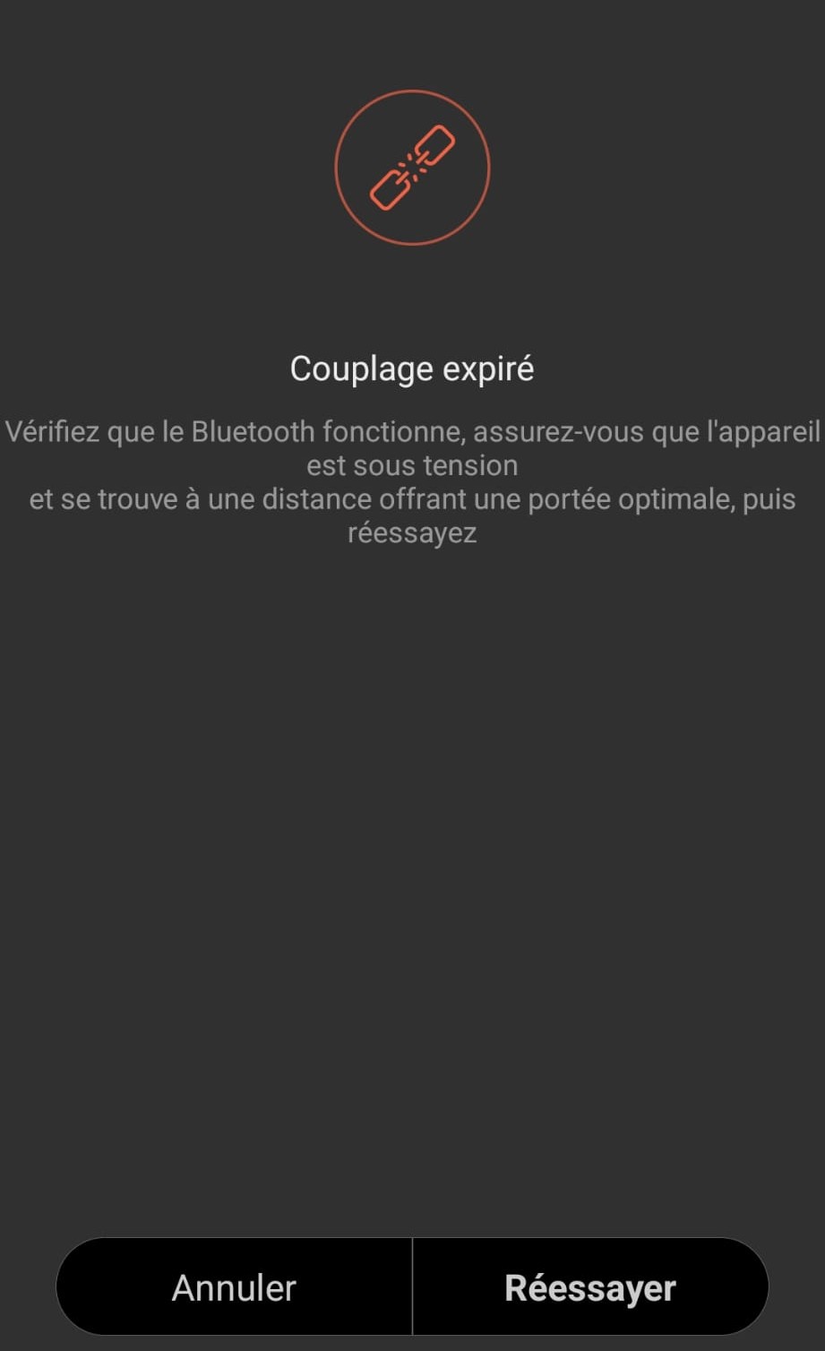

Mais maintenant, c’est l’appli « Xiaomi Home » qui n’accepte plus de nouveaux capteurs :rage:
tu as bien l’application a jour ?
oui malheureusement, cela aurait été une bonne raison!

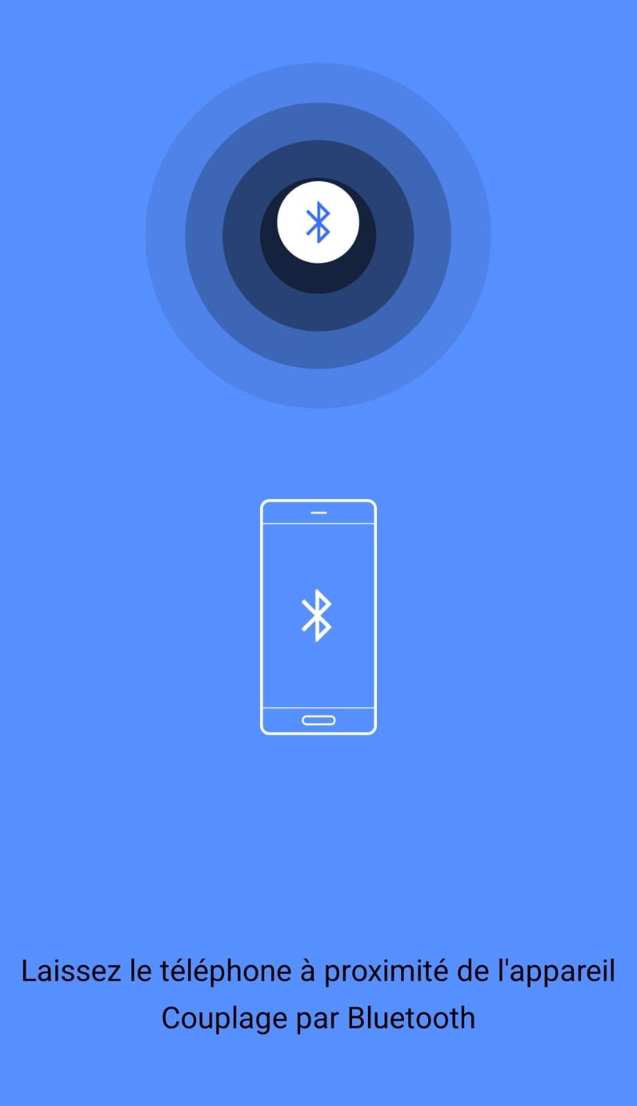

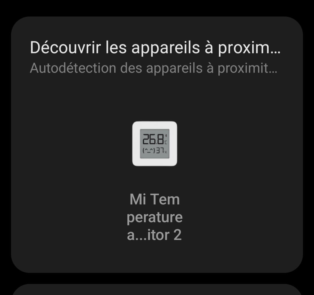

L’appli reconnait bien la sonde juste à côté, lance un couplage, puis plantage!
Je ne sais pas alors, désolé.
