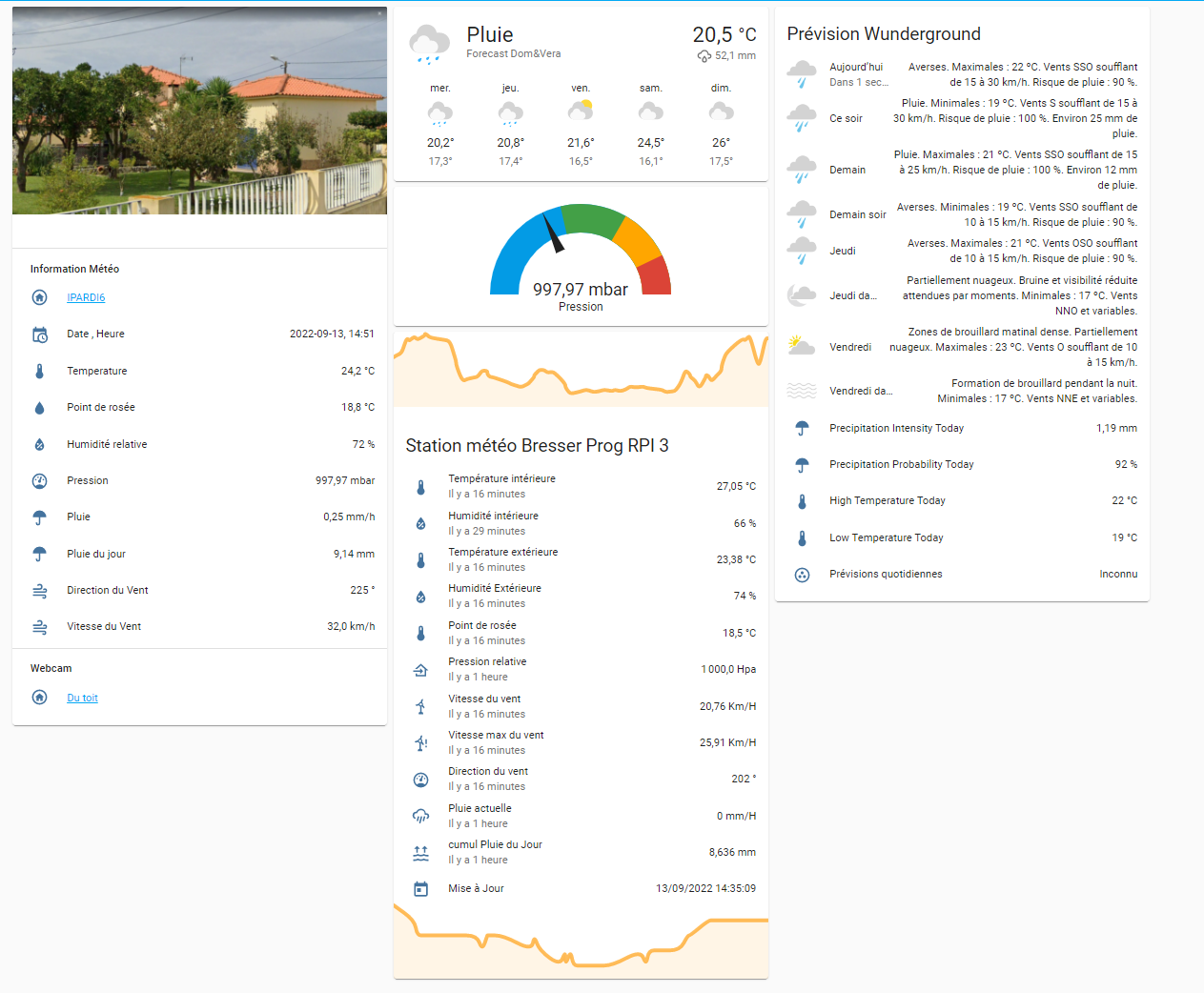

Un des avantages de passer par WeatherUnderground est de pouvoir obtenir les prévisions météo détaillées par domaine (température, précipitations, etc.) et aussi en clair et en français sur les 4 prochains jours:
