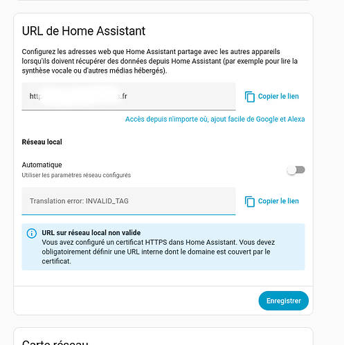

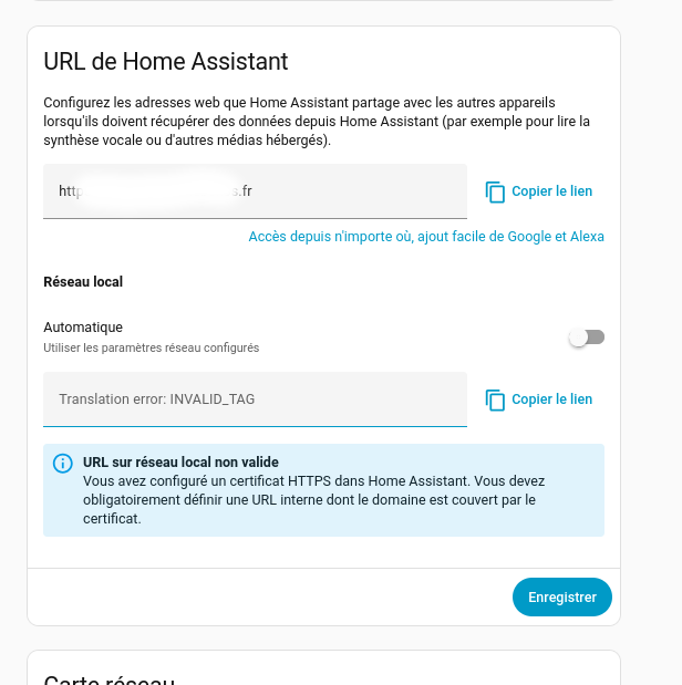

ce que je comprends pas c’est que je ne peux enregister l’adresse locale
quand je valide avec l’IP locale la valeur s"éfface et j’ai le mesage de la copie d’écran

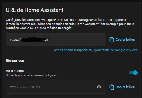

Je suis sur automatique:

si je mets en automatique, ce qui est contraire au tuto que j’ai suivi j’ai tout de même le message d’erreur relatif au certificat SSL !!

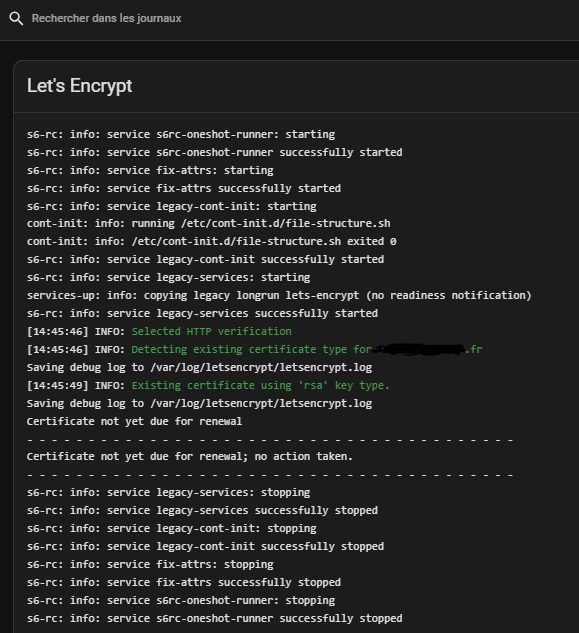

Et tu as quoi dans les log ?
Bob
à priori c’est OK
Certificate not yet due for renewal
Certificate not yet due for renewal; no action taken.
cont-init: info: running /etc/cont-init.d/file-structure.sh
cont-init: info: /etc/cont-init.d/file-structure.sh exited 0
services-up: info: copying legacy longrun lets-encrypt (no readiness notification)
[14:51:27] INFO: Selected HTTP verification
Saving debug log to /var/log/letsencrypt/letsencrypt.log

@Bob
AH non car je ne peux pas mettre une adresse IP fixe pour l’URL interne et je crois que ceci entraine suivant les navigateurs des comportements différents et il y a ce message d’erreur sur le certificat que je ne comprends pas
