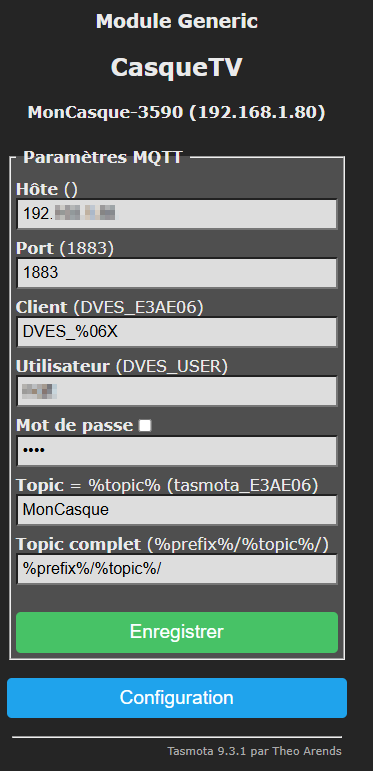

si tu pouvais commencer par un screenshot de ton onglet MQTT de Tasmota, ça pourrait aider.
Voici, mais je voie pas vraiment en quoi cela peut aider, car j’ai laissé les paramètres pas défaut sauf l’adresse, utilisateur et mot de passe bien sûr.
Et puis si MQTT Explorer ne fonctionne pas non plus, c’est plutôt une configuration de MQTT à modifier pour qu’il accepte les autres Adresse IP, non ?.
