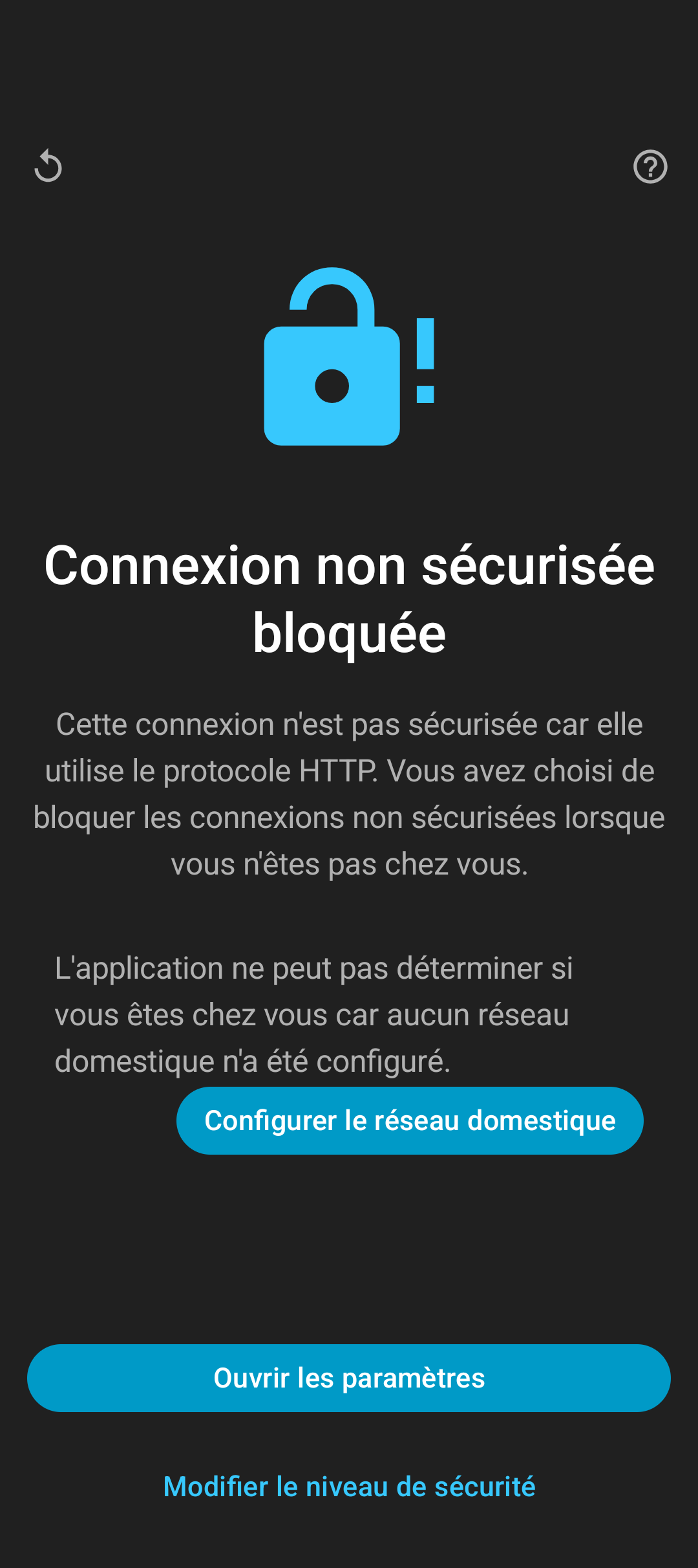

Depuis quelques jours j’ai ce message à l’ouverture de l’appli HA sur les téléphones portables de la maison : connexion non sécurisée bloquée.
Or je me sers de la localisation du téléphone pour gérer la présence des personnes dans la maison et lancer certaines automatisations.
Les téléphones en question sont des Google Pixel 10 sous la dernière version d’Android et la dernière version de l’app HA.

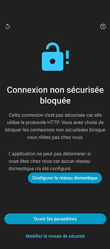

Voici une capture de l’écran à l’ouverture de l’application :
J’ai ajouté le SSID de ma maison, de mon boulot, et ça fonctionne, mais en fait si je désactive le Wifi de mon téléphone ou que je me situe hors de portée de ces réseaux wifi, l’erreur persiste.

L’erreur indique que tu utilise une connexion HTTP à l’exterieur de ton domicile. Tu dois donc être vu hors de chez toi par l’appli et tu tente de te connecté à HA via une adresse HTTP. Il faut te connecté en https si tu es à l’exterieur ou désactivé la sécurité maximale.

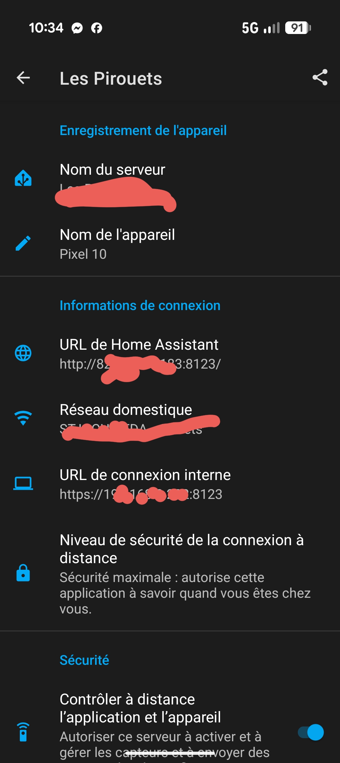

Comment est géré ton accès externe ? Quel est ton paramétrage pour le serveur dans le compagnion app ?
Jusqu’à présent tout se passait bien et j’étais bien détecté présent à la maison avec la géolocalisation et absent une fois sorti de la zone, mais ce n’est plus le cas.
Pourquoi ton url de connexion interne est en https et ton url home assistant en http ? Au début de l’ip en url home assistant je vois un 8… C’est pas ton ip publique ??? Et un 19 au début de ton url interne tu utilise du https dans ton reseau interne ?
Le https de l’url interne est une erreur de ma part (je l’ai changé temporairement pour voir).
Et oui, c’est mon adresse IP publique (fixe) qui est utilisée dans l’url de HA (avec redirection de port dans ma Freebox).
