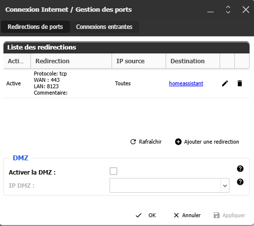

Pour revenir à mon problème, j’ai réussi à me connecter en local et j’ai donc enlever la double authentification.Maintenant tout est redevenu dans l’ordre j’arrive aussi à me connecter en extérieur.
Maintenant pouvez me dire si il y a des choses a changer pour la sécurité sachant que j’ai ca sur la freebox
Si avec ça tu arrives bien a te connecter en https c’est suffisant
Oui que je soit en local ou a l extérieur je me connecte en https.
Mais du coup pour la tentative de connexion y a rien a faire ?
