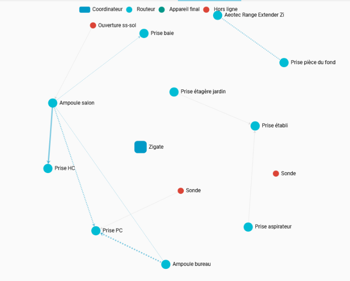

par rapport à ça, voilà mon réseau, j’ai l’impression qu’il n’y a rien qui va.
Pourquoi je ne vois aucun lien vers Zigate ?
Pourquoi ma sonde (rouge) est relié uniquement à ma prise PC alors que Aeotec est juste à côté ?
