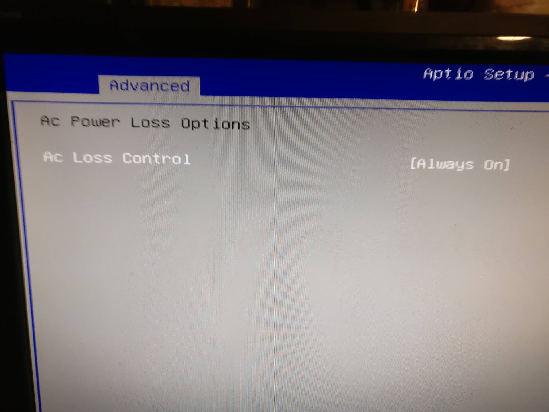

Je reviens sur ce post car j’ai eu une vrai coupure aec disjoncteur sauté…
Bref j’ai remis le courant et attendu
et mon mini pc n’a jamais redemarré a la remrpise du courant. j’ai du appuyer sur le on/of pour le relancer
Embetant si je suis loin et qu’il s’agit d’une coupure simple sans disjoncteur sauté
Ma question. Je regle quoi et ou pour que le mini pc redemarre au retour du courant?
ça se passe dans le bios de la machine sous condition qu’il le supporte
moi c’est l’option « AC power loss » elle peut prendre plusieurs nom suivant le fabricant, et en général elle se cache dans les réglages avancé du bios.
il faut la passer sur ON ou enable
cdt
