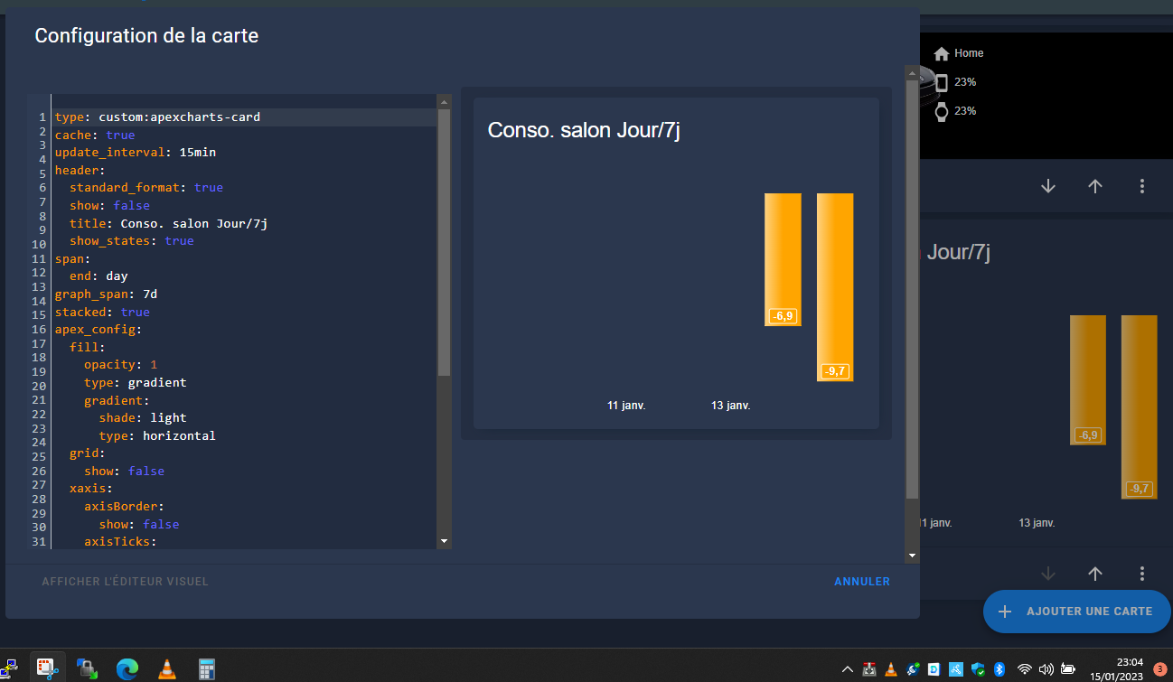

J’ai une consommation en kWh qui remonte en graphique (Apex chart) en valeur négative :
et pourtant mon device me donne une valeur en W positive :

D’ou peut venir mon problème ?
De la configuration de mon graph ? de mon convertisseur ?
Je n’ai rien inventé (j’suis une bille), tout est « pompé » dans les posts à droite et à gauche de ce superbe forum ;o)

ta carte initial corrigé
Capture d'écran_20230115_231519
code corrigé

Merci beaucoup !
Donc l’erreur vient donc cette partie de code ? :
    group_by:
      duration: 1d
      func: max
max au lieu de diff
Merci encore @ClassicRed :+1:
Tout a fait , je t’ai pas cité l’erreur pour que tu la découvre toi même , cela te permet de voir et comprendre ce qui cloche !!
Et de rien :wink: :wink:
