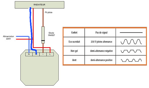

Bonjour à tous
Petite question pour les électriciens : pour supprimer un wago est-il possible d’utiliser les 2 bornes neutre du sonoff
Neutre tableau —> sonoff borne N n*1
Sonoff borne N n*2 —> neutre radiateur
Phase tableau —> wago qui dispatche vers la borne L in du sonoff et phase radiateur
Sonoff borne L out —> diode —> fil pilote radiateur
J’ai fait le test et tout fonctionne sur un radiateur de 1000w et un sèche serviettes de 750w
Les bornes neutre du module ont l’air de se comporter comme un domino, avec un pont
Un risque pour un radiateur de 2000w au regard de la puissance ? Sachant que ça reste en deca des 10A supportés par le sonoff ?

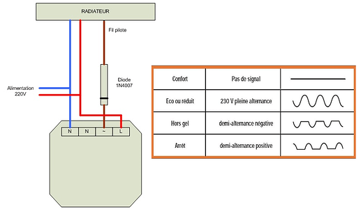

Edit : illustrations
On passe de ça :
A ça :
J’ai interrogé le chat GPT la dessus qui confirme que cela est possible mais non recommandé en cas de mauvais serrage des bornes ce qui peut engendrer une surchauffe, ce qui ne peut être le cas avec un bordier NF type wago
Quelqu’un de qualifié pour donner son avis ?
Slt..
Possible oui !
La sortie du Sonoff , ne pilote pas de puissance .
A toi de vérifier le serrage correcte des bornes, pose la question à ton :joy_cat: si le wago est une « connection » sûre ?
Merci pour ton retour ; la seule question c’est par rapport à l’ampérage qui peut traverser le module par le neutre
Je ne suis pas électricien donc je préfère demander :slight_smile:
En tout cas tout fonctionne parfaitement avec ce type de branchement pour le moment et ça fait un peu plus de place dans les boîtes d’encastrement
Oui les 2 bornes du neutre sont pontées ensemble.
Par contre ça attention, ce n’est pas 10A que supporte le module mais 6A de mémoire. Pour ton utilisation ça n’a pas grande importance mais si tu devais piloter un peu de puissance il faut y faire attention.
Pour les radiateurs c’est du 1000W max. Mais je ne pilote que la diode. Par contre le neutre est bien repris dessus donc ça devrait bien atteindre 4,5A si je ne dis pas de bêtise sur le neutre
NB : c’est bien 10A les ZBMINIR2
Tu interprètes mal la chose.
Ton radiateur pourrais faire 10kw ça ne changerai rien, seul la puissance nécessaire pour le fil pilote traversera le sonoff soit quelques watts voir moins.
Les 2 neutres sont reliés ensemble comme un domino ou un wago. et ne sont pas coupés par le module.
Donc oui c’est bon.
OK merci pour ton retour :slight_smile:
Bien sur j’ai exagéré pour le 10kw car l’élément limitant est dans ton cas est la taille des contacts du bornier mais pas de soucis en dessous de 10A
