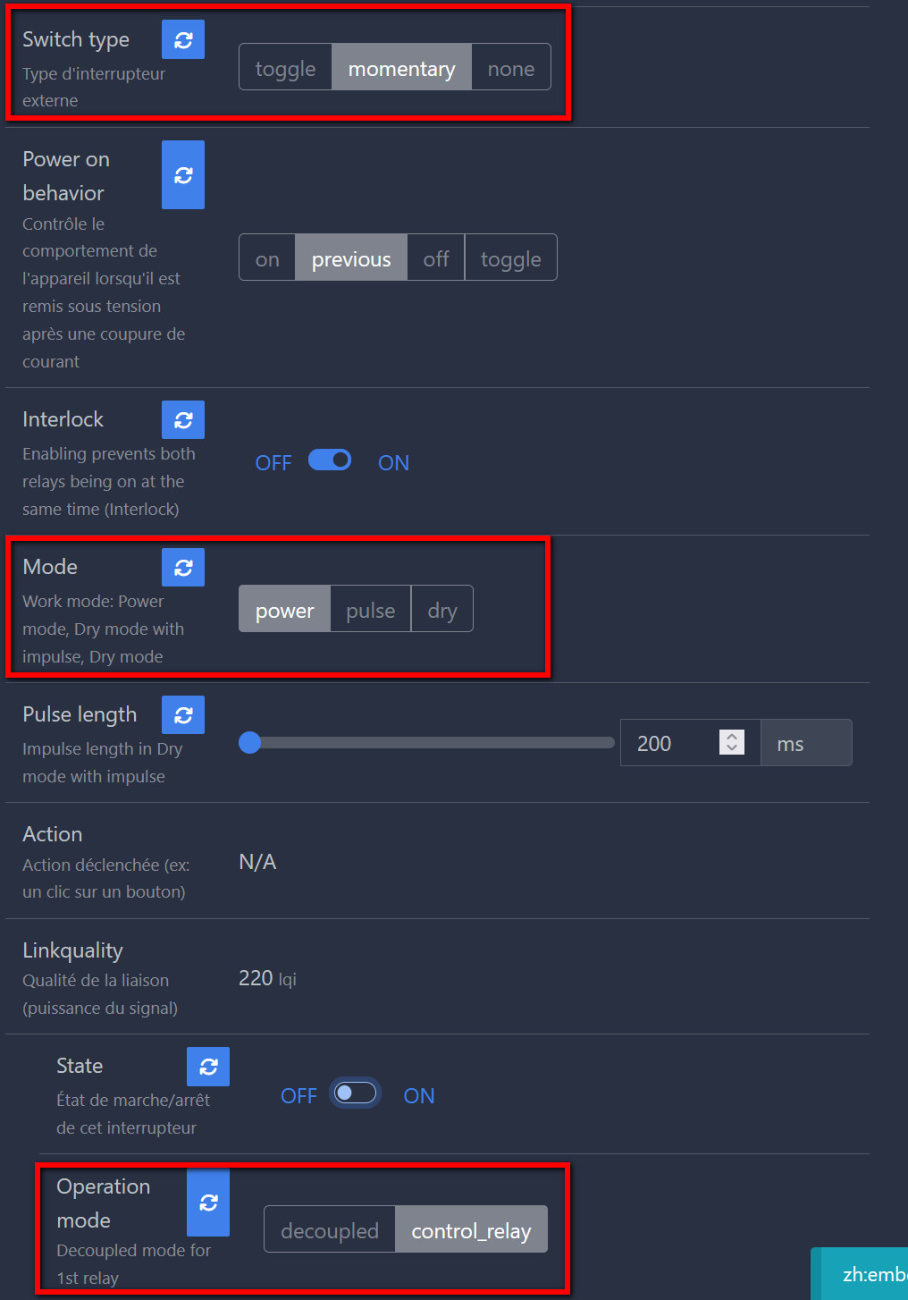

L’interlock fonctionne mais par contre, je cherche à spécifier une ouverture de 90 sec et je ne trouve pas comment « add an additional property to the payload », car je ne vois pas ce qu’est le payload…
J’ai aussi ces réglages pour lesquels j’ai un doute…

Je ne pourrais pas trop t’aider sur les réglages du module. (je n’en ai pas)
  • Pour le type de switch ça me parait bon.
  • Pour " power on behavior" que je vois plutôt en OFF (en cas de coupure, le module reste à OFF)
  • Pour « interlock » ce ne peut être que ON
  • Pour « mode », je ne sais pas voir notice (je dirai pulse)
  • Pour « Pulse Length » ce doit être le temps d’impulsion pour Pulse si choisi dans l’option mode
  • Pour « opération », je ne sais pas voir notice

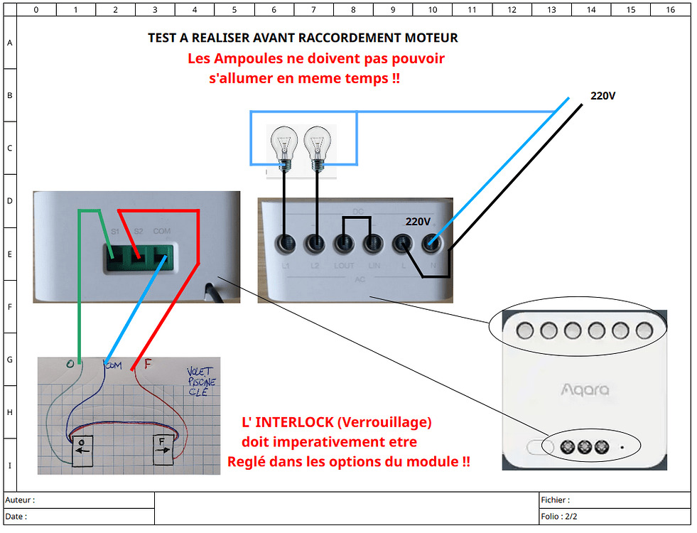

Mais dans le doute et pour ne pas prendre de risque, je te conseille de faire un montage test comme ce schéma avec deux ampoules, pour pouvoir tester toutes les situations avant de raccorder ton moteur.
Oui il fait mettre l’interlock a on et comme l’indique @pascal_ha un montage de test est judicieux
Pour le temps il faut dans ton automatisation envoyer un ‹ ‹ payload › › (un message) directement en mqtt

En effet le remettre en OFF si coupure est plus prudent, merci !

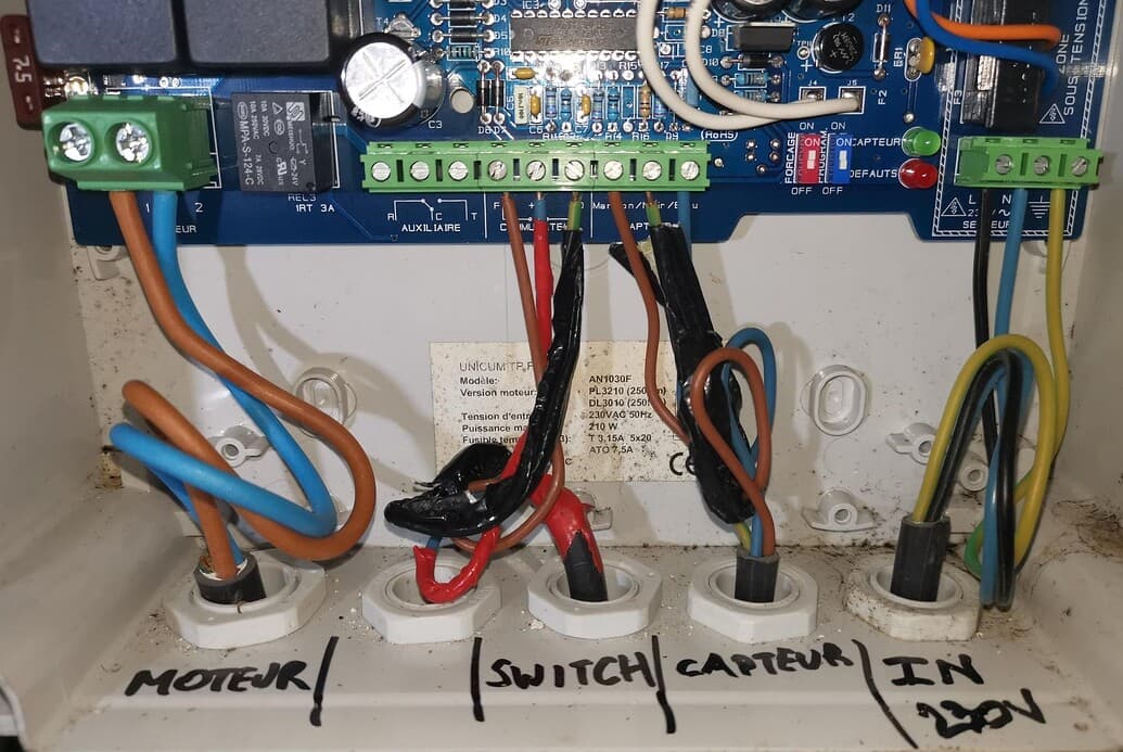

Je vais faire les tests avec les ampoules pour tester, mais l’accès au coffret du volet est vraiment compliqué et j’aimerais déjà avoir fait la config de la tempo…

C’est l’accès au bouton du volet qui est compliqué, ou le coffret principal du volet ?
Car si c’est l’accès au bouton, tu n’as pas besoin d’y toucher, tu peux tous câbler à partir du coffret principal.
D’où la maquette indispensable pour valider l’automatisation
Il n’a vraiment pas de fin de courses ton volet
Car y’a un risque de fermer ton volet alors qu’il est déjà fermé
Il vas falloir ajouter des bretelles de sécurité ou alors ajouter des butés virtuelles pour éviter une cata
Non c’est bien l’accès au coffret, situé sous la terrasse, avec 1m50 de haut, derrière des groupe de clim avec 50 cm dispo, assailli par les moustiques sous une luminosité faible (on dirait du Zola !)
Pour le câblage oui je comptais bien câbler tout dans le coffret :wink:
Et comme bien souvent, Je suppose qu’il n’est pas possible de déplacer le coffret dans un local plus accessible.
Tu peux faire les essais sur une table avec un bouton poussoir double pour simuler ton interrupteurs volet
et toujours deux ampoules.
Ceci afin de confirmer le bon fonctionnement.
Une fois tous ok, tu câble dans le coffret volet (avec les moustiques :grin: et un peu de citronnelle)
