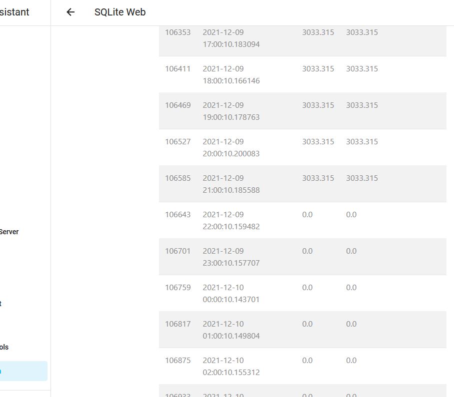

Les valeurs négatives dans le dashboard « Energy » sont dues à des valeurs à « 0 » venant du sensor Enedis dans la DB de HA ( sensor.myenedis_energy_PDL par heure )
Je vais voir pour les supprimer dans la DB ces données horaires ( passées et à venir en me basant sur ce post … How to fix statistics data (e.g. energy data) - Community Guides - Home Assistant Community )

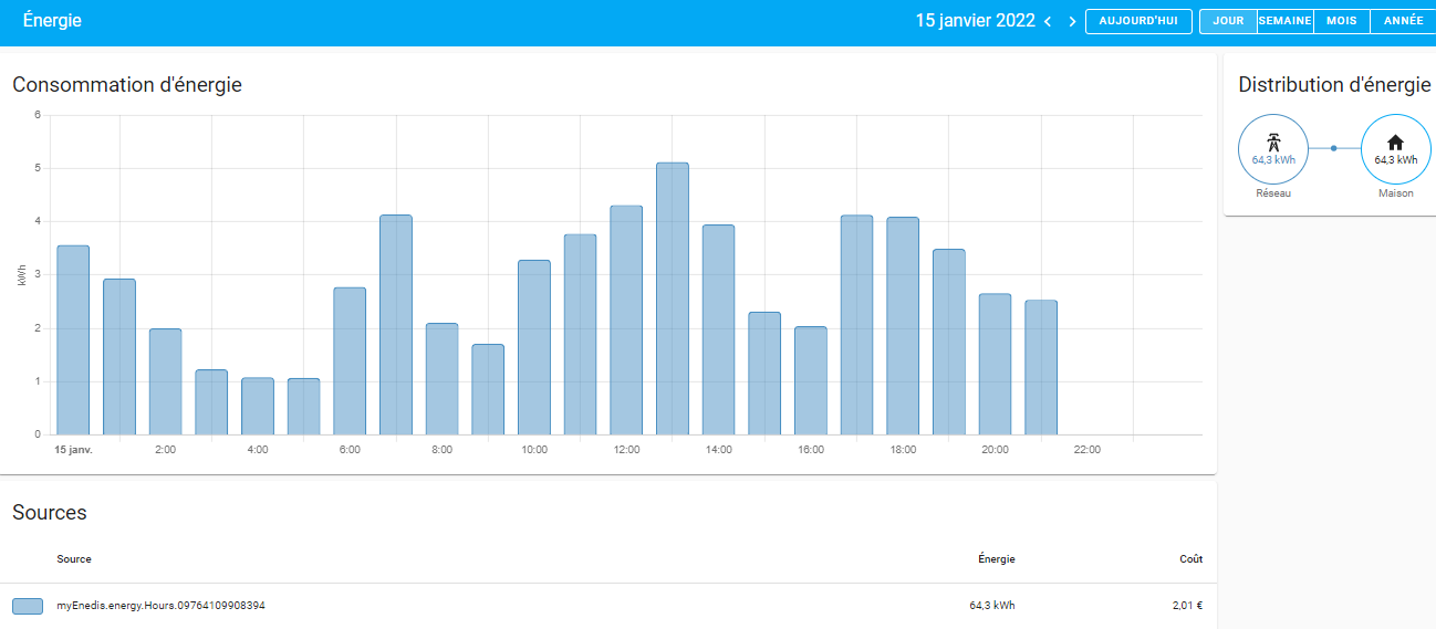

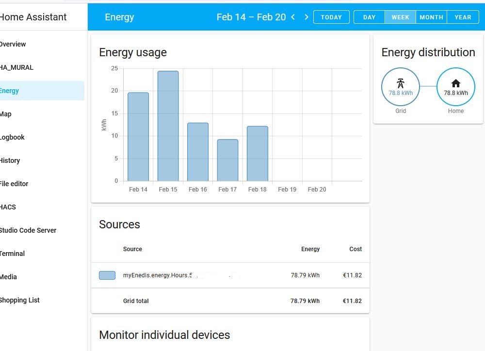

Dans la configuration du dashboard Energy , en prenant comme source le sensor "myEnedis.energy.Hours.PDL , les consommations présentées sont correctes ( plus de valeurs négatives) comme indiqué dans les copies d’écran ci-dessous.
LE panneau energy à un decalage de 48h, car enedis ne met à dispo que le lendemain dans la matinée sans garantie…d’ou le decalage de 48h pour etre « sur » d"avoir l’information
