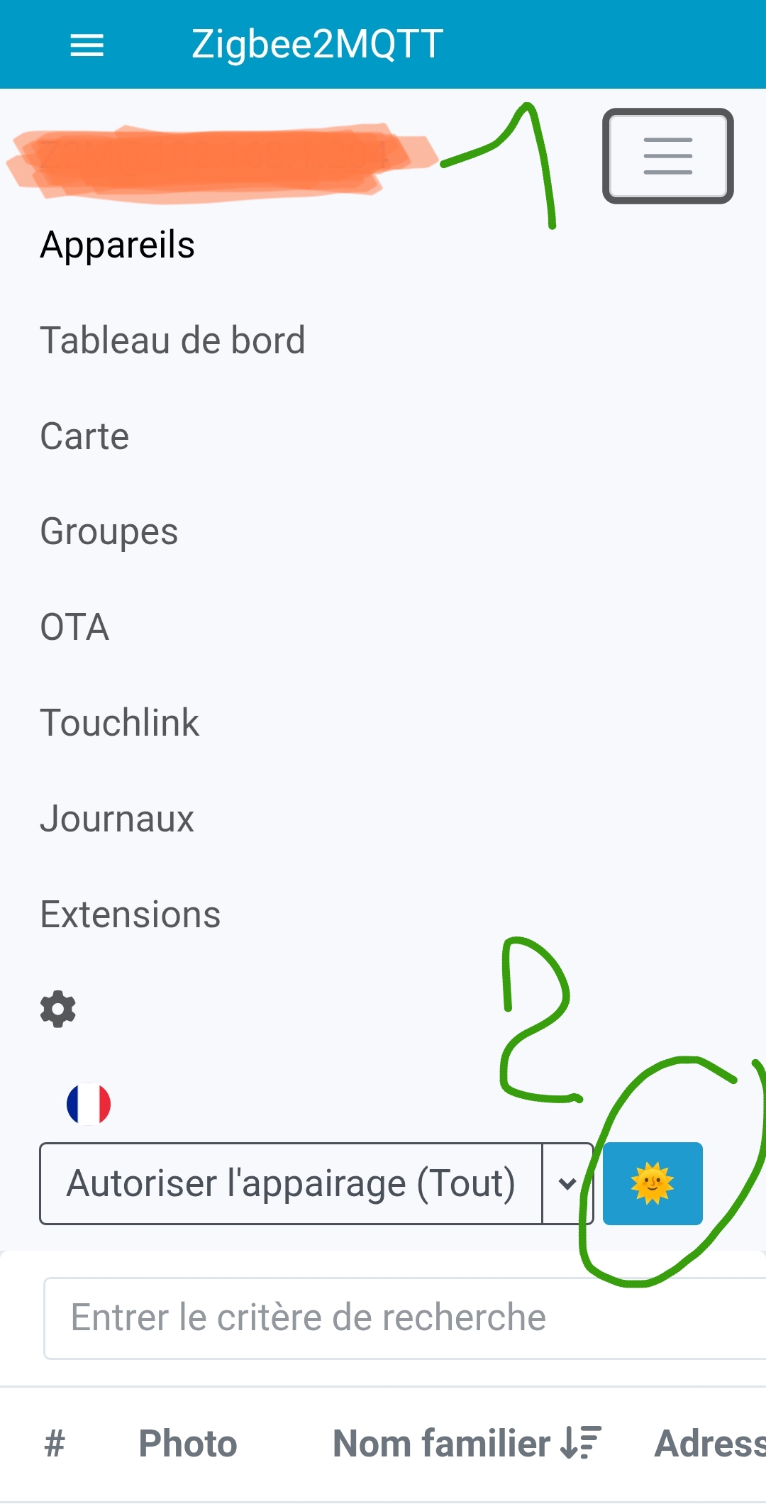

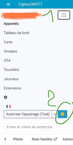

Tu as essayé en cliquant sur l’icône mode nuit/jour dans Z2M

Elle y est plus c’est icône sur le nouveau menu de Z2M qui est par défaut (depuis la v2.6.2).
On peut choisir des thèmes avec l’icône crayon.
Pourtant, je l’ai toujours
cette icone, sur mon interface Z2M.
Tu as modifié le menu par défaut alors, dans le configuration.yaml de Z2M ou sur une ancienne version que la 2.6.2.
J’avais mis le nouveau menu au début, mais comme j’avais des bugs, j’ai remis l’ancien.
Mon souci maintenant, c’est que je ne me souviens plus trop comment… je vais chercher.
C’est bien ce que je dis, avant il fallait modifier dans le configuration.yaml pour utiliser le nouveau menu.
