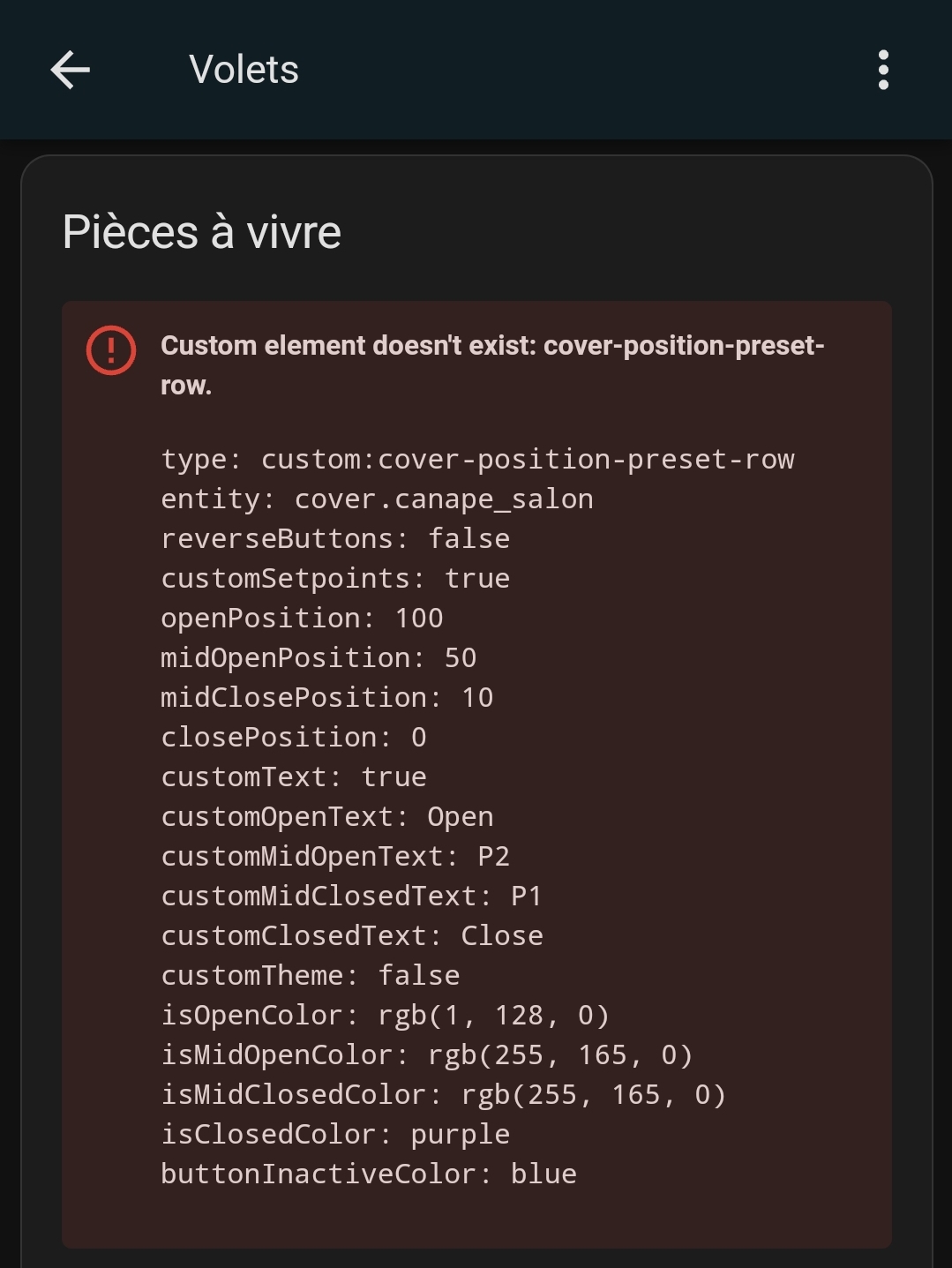

Cover-position-preset-row => doesn't exist
Depuis ce matin mes cartes gérant mes volets ne s’affiche plus en m’indiquant que la carte n’esiste pas sauf qu’elle est bien installé. J’ai désinstaller, redémarré et réinstaller la carte sous HA sans grand changement.
Si quelqu’un a une idée, je suis preneur !

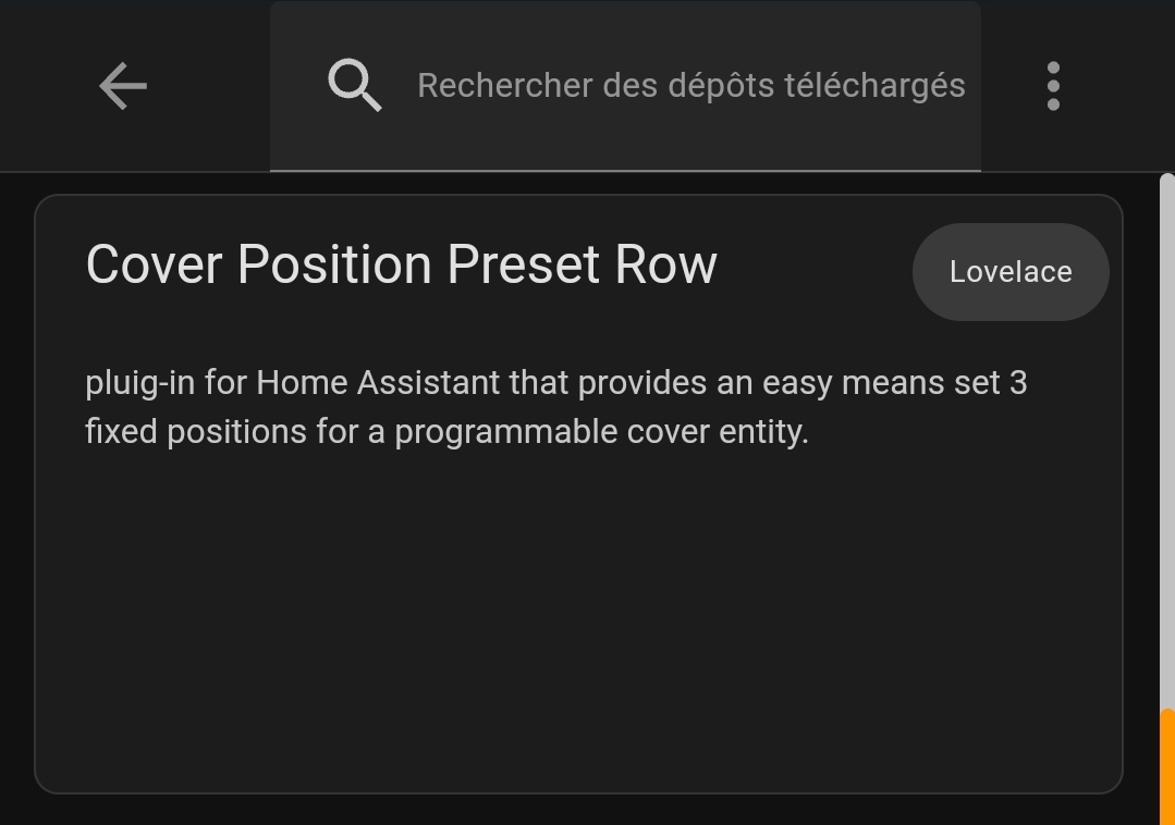

Le dépôt que j'utilise
version core-2023.5.2
python_version 3.10.11
os_version 6.1.25
arch x86_64
GitHub API Calls Remaining 4684
Installed Version 1.32.1
Available Repositories 1289
Downloaded Repositories 40
host_os Home Assistant OS 10.1
supervisor_version supervisor-2023.04.1
agent_version 1.5.1
docker_version 23.0.3
disk_total 30.8 GB
disk_used 22.6 GB
board ova
installed_addons Samba share (10.0.1), Terminal & SSH (9.7.0), RPC Shutdown (2.4), MariaDB (2.6.0), Samba Backup (5.2.0), Mosquitto broker (6.2.1), File editor (5.6.0), Zigbee2MQTT (1.30.4-1)
dashboards 2
resources 25
views 32
oldest_recorder_run 30 avril 2023 à 12:31
current_recorder_run 7 mai 2023 à 09:26
estimated_db_size 421.36 MiB
database_version 3.40.1

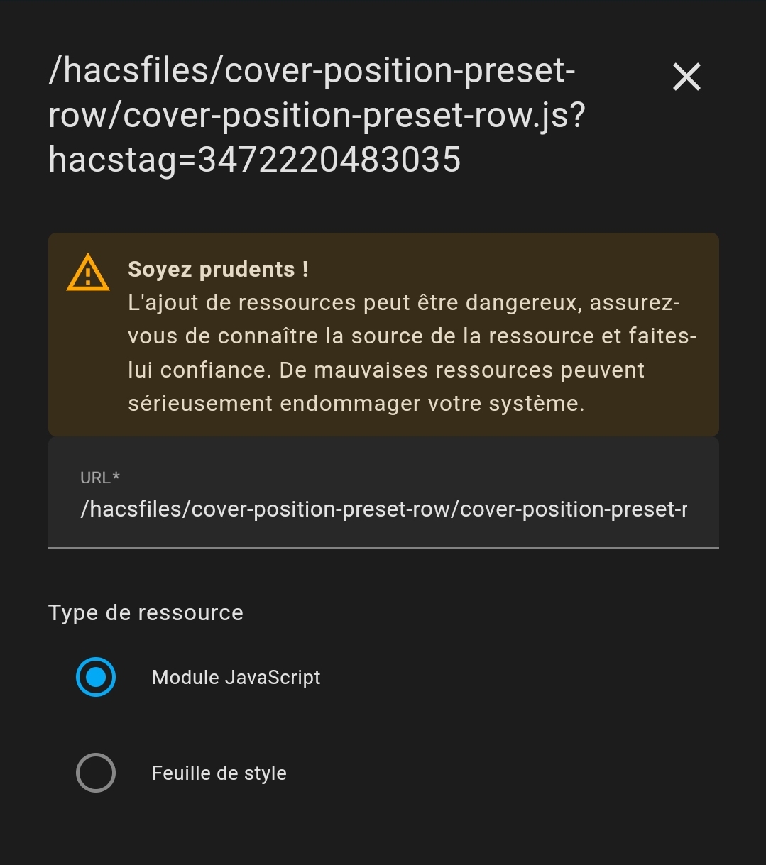

Est-elle bien présente dans les ressources des tableaux de bord ?
Alors j’ai galèré à retrouvé ou cela se trouve maintenant avec le nouvel UI mais du coup oui c’est bien présent. Cela fonctionnait encore hier soir, il me semble que c’est après la dernière mise à jour de HA Core.
Du coup voila ce que j’ai dans ressource :
/hacsfiles/cover-position-preset-row/cover-position-preset-row.js?hacstag=3472220483035
Et si tu remplace /hacsfiles par /local/community dans le chemin puis CTRL+F5 est-ce mieux?
Pour voir si c’est pas HACS qui s’est emmêlé
