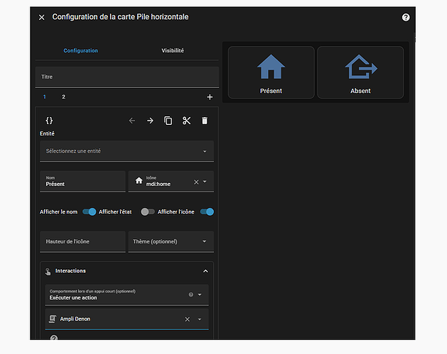

encore une question la carte de BOB ci dessus
après avoir selection la pile horizontale
c’est la quel qu’il faut choisir de carte ?
depuls avec cette facon de faire je peux quand m’eme envoyer sur ma colonne un texte lorsque je lance l’action ou c’est pas possible ?

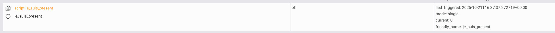

Peux tu répondre à ces questions ? Dis moi exactement à quoi correspondent ces appareils (il serait peut-être utile de les nommer de façon explicite…)
Tes scripts fonctionnent quand tu les déclenches à la main ?

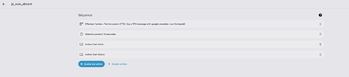

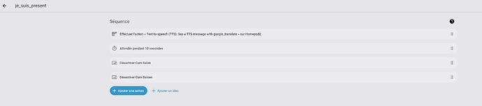

voici les id par rapport au 2 scènes
sequence:
- data:
entity_id: media_player.homepod2
message: |
Bon retour à la maison. Le système vidéo est maintenant désactivé.
language: fr
action: tts.google_translate_say
- delay:
hours: 0
minutes: 0
seconds: 10
milliseconds: 0
- type: turn_off
device_id: c223c06665dbb285d9fc534b73687f6d
entity_id: 078aad2010d3acc17ee4a8103c7bf81f
domain: switch
- type: turn_off
device_id: 32c70732d942c1c1b4a46522a023a3c2
entity_id: ec053253ae9cb7e5107dcf99bffb93e9
domain: switch
alias: je_suis_present
description: ""
je suis absent
alias: je_suis_absent
sequence:
- data:
message: >
J'ai pris note que vous vous absentez. Vous avez une minute pour sortir.
Après ce délai, les caméras seront actives. Bonne balade.
language: fr
- delay:
hours: 0
minutes: 0
seconds: 10
milliseconds: 0
- type: turn_on
domain: switch
- type: turn_on
domain: switch
description: ""

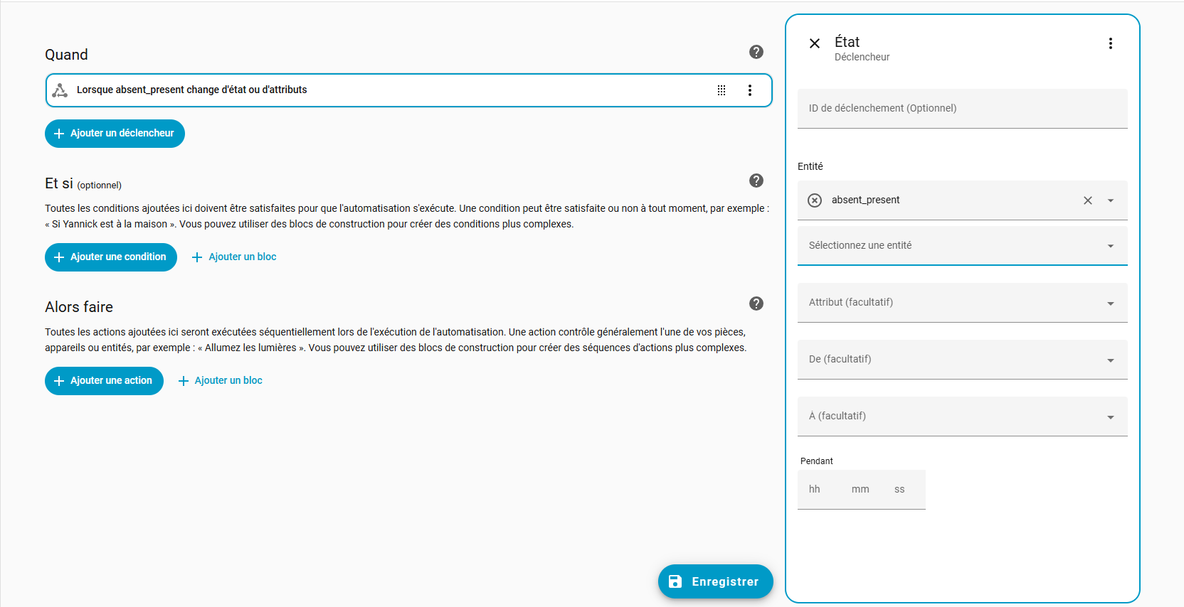

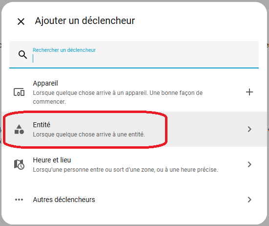

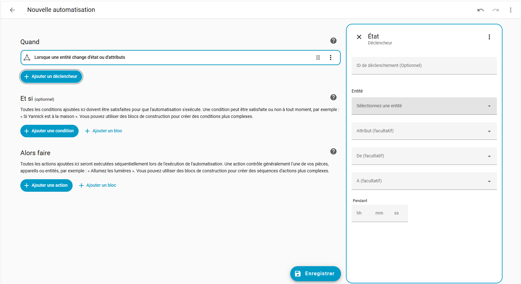

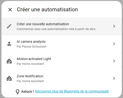

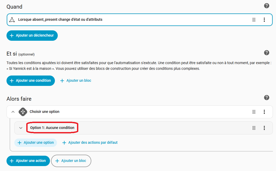

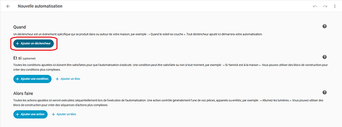

Tu vas créer une nouvelle automatisation (Automatisations et scènes) :
Tu vas ensuite ajouter un déclencheur :

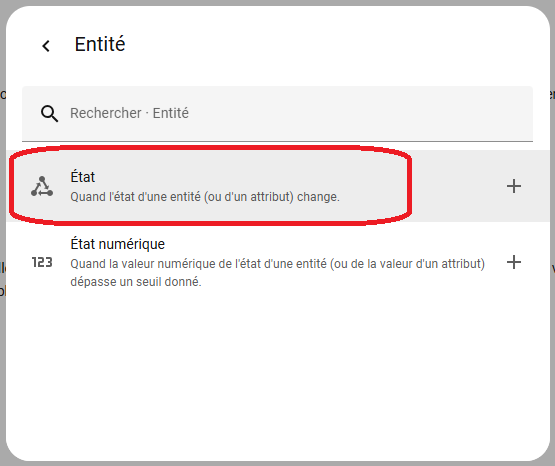

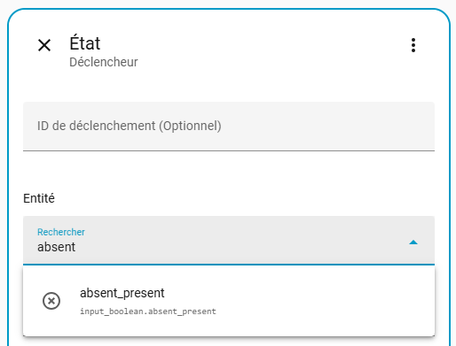

et sélectionner “Entité” puis “Etat” :
Ensuite tu cliqueras sur “Sélectionnez une entité” et dans la zone de recherche, tu saisiras “absent” puis tu cliqueras sur “input_boolean.absent_present” :

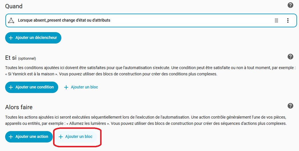

Une fois fait,

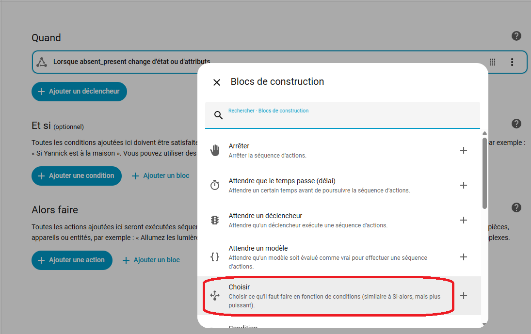

tu vas cliquer sur “Ajouter un bloc” dans “Alors faire” :

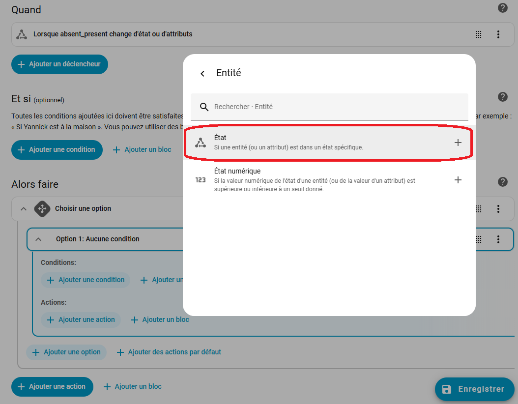

puis sélectionner “Choisir” :
Tu cliqueras ensuite sur “Option 1: aucune condition”

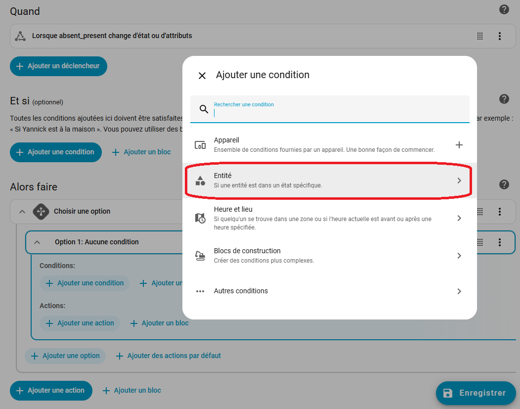

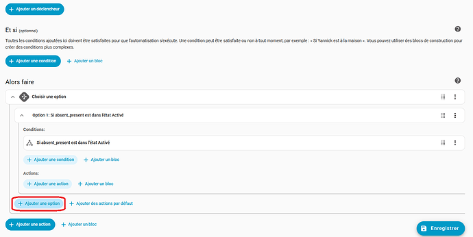

puis sur “Ajouter une condition” :
Tu sélectionneras à nouveau ton entité input_boolean.absent_présent
puis “Etat”
et dans “Etat”, tu sélectionneras “Activé”. Une fois fait, tu cliqueras sur “Ajouter une action”
et à partir de là, tu remettras les actions que tu avais mises dans ton script “je_suis_absent”.
Après, tu cliqueras sur “Ajouter une option” :
et tu recommenceras ce qui a été fait avant (“Ajouter une condition”, sélectionner l’entité, choisir l’état “Désactivé”) et ensuite ajouter dans les actions, celles que tu avais mises dans ton script “je_suis_present”. Il te suffira d’enregistrer l’automatisation en lui donnant le nom que tu veux et ton problème sera résolu.

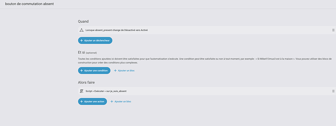

bonjour
merci pour votre aide !! ca marche maintenant je partage le bouton de automation
alias: bouton de commutation absent
description: ""
triggers:
- trigger: state
entity_id:
- input_boolean.absent_present
from: "off"
to: "on"
conditions: []
actions:
- action: script.turn_on
metadata: {}
data: {}
entity_id: script.active_script_je_suis_absent
merci à tous pour votre patience !!
Mike
