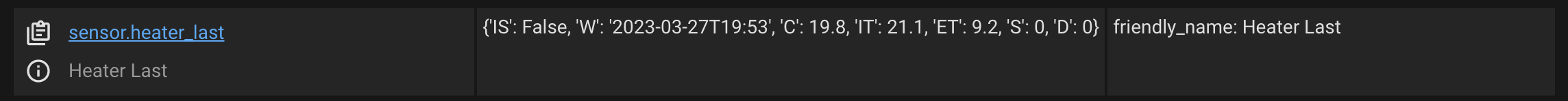

Mon soucis est que le sensor heater_last possède bien le json de son bloc, mais impossible sur le second sensor de récupérer la valeur de l’attribut S. J’ai Unknown.
De même dans l’outil de dév:
{{ states(« sensor.heater_last ») }} => {‹ IS ›: False, ‹ W ›: ‹ 2023-03-27T19:46 ›, ‹ C ›: 19.8, ‹ IT ›: 21.1, ‹ ET ›: 9.5, ‹ S ›: 0, ‹ D ›: 0}
{{ state_attr(« sensor.heater_last »,« S ») }} => None
Une idée ?
