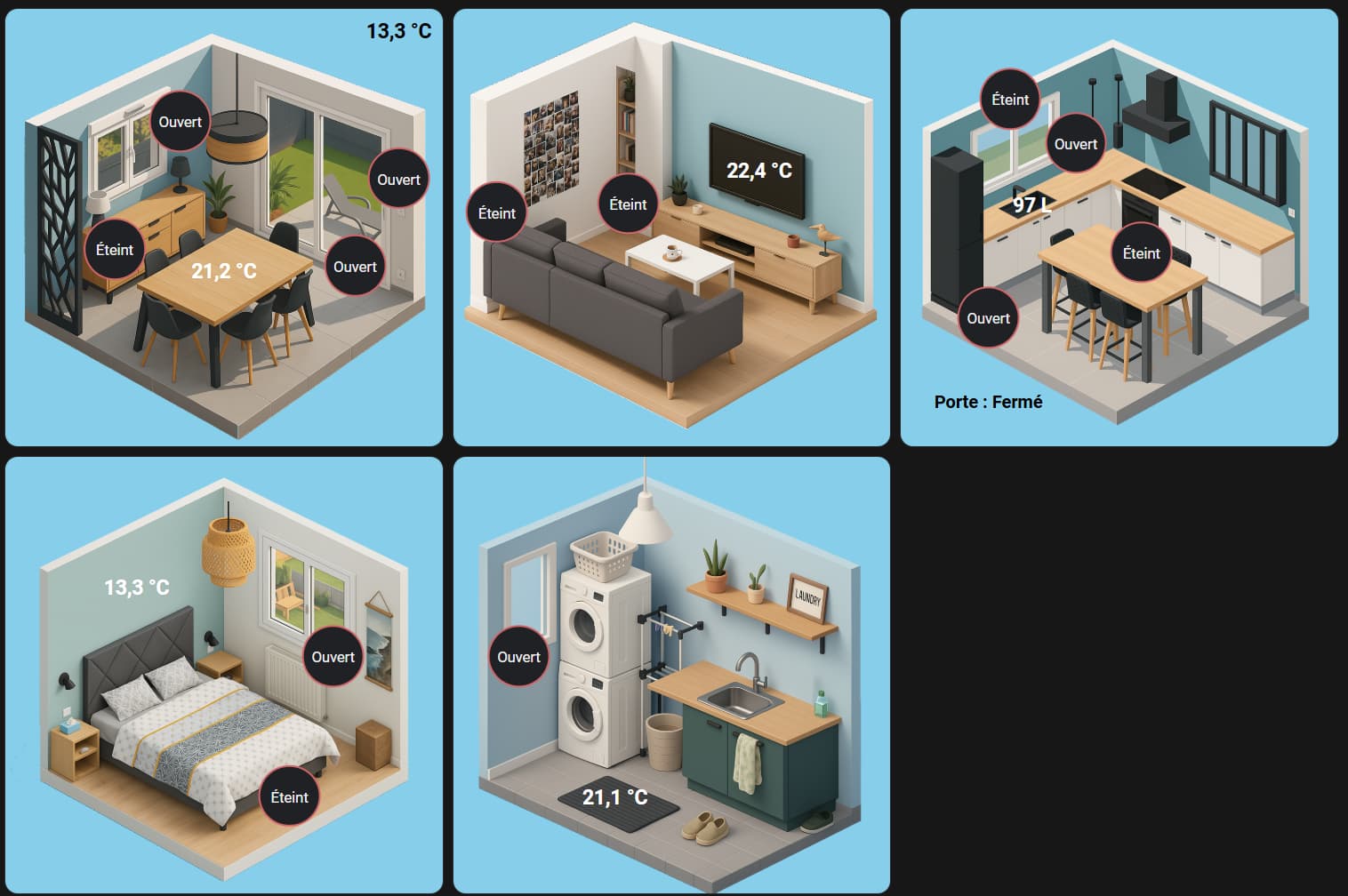

Je m’amuse avec à faire des 3D, par moment des supers d’autres fois il modifie trop :sweat_smile:.
On est limité en envoie de photos par jour mais j’en fais un peu tous les jours
Je retouche les fond de plan pour harmoniser.
Pareil, 3 par jour, parfois ça foire mais globalement ça marche très bien.
il a foiré le garage par exemple, on verra qd j’aurai fait le tour :slight_smile:
Si ça foire je lui demande de modifier ce qui ne va pas (couleur, objet…) et généralement au 2e coup c’est ok. Bon j’ai l’avantage de pas être limité en nombre.

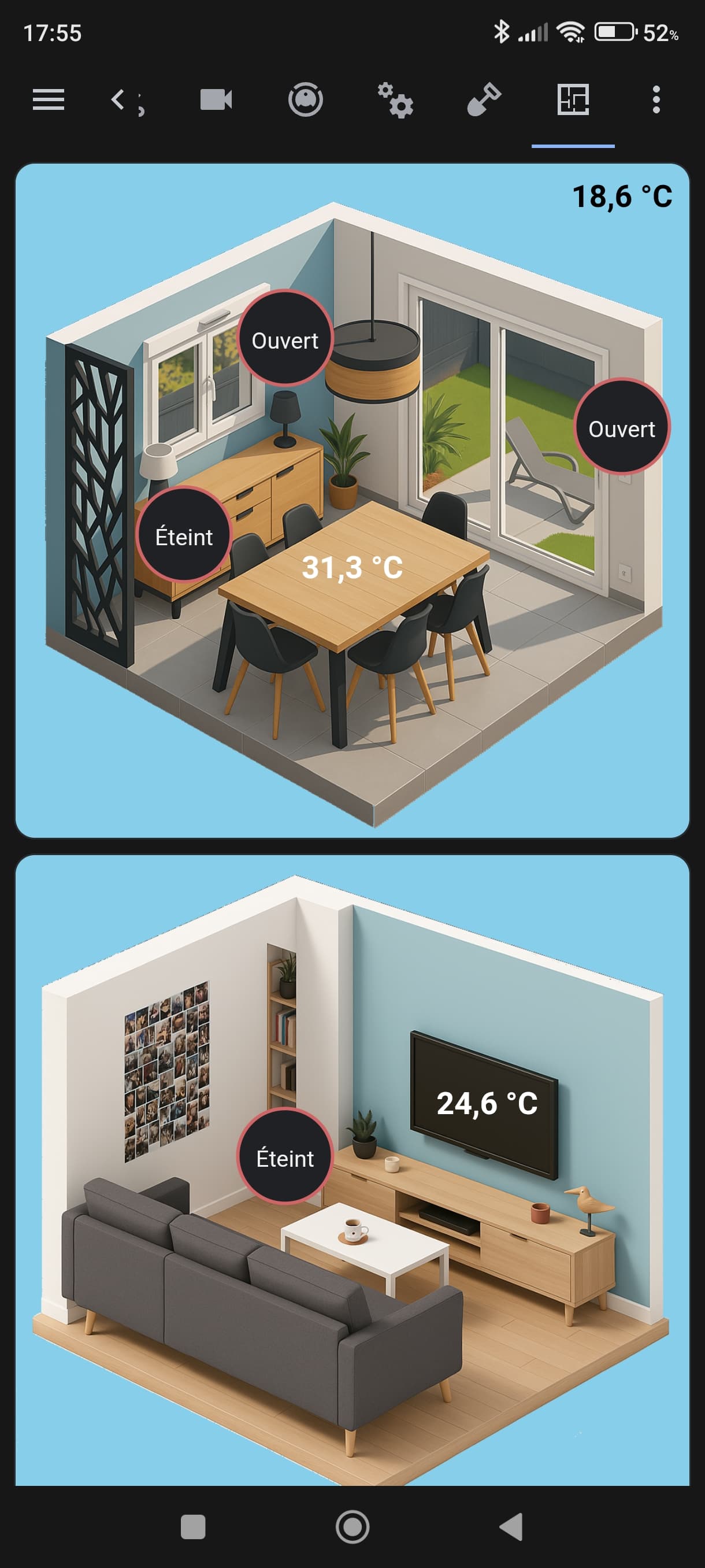

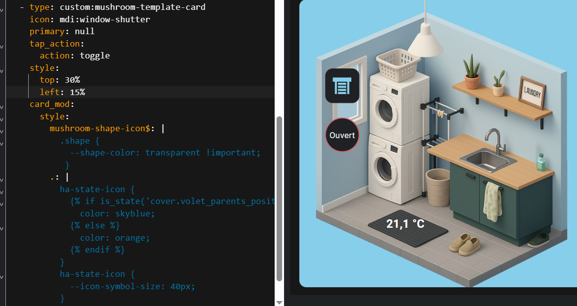

Avec picture-elements, c’est pas mal mais je trouve qu’on est assez limité dans la customisation
Vous avez des astuces pour customiser les state badge, les states icons ne sont pas top
Comme style j’ai seulement trouvé ceci pour le moment, j’ai pas énormément cherché non plus :sweat_smile:

  - type: state-badge
    entity: light.buffet_color
    style:
      left: 25%
      top: 55%
      color: transparent
C’est pour s’amuser ca je ne me vois pas encore intégrer l’ensemble des mes devices dans ces vues mais ca claque pas mal
Les badges sont clairement pas assez souples.
Par contre, on peut exploiter toutes les cartes customs à la place. Et jouer avec cardmod si besoin
je n’ai que les températures en state-badge parce que je ne sais pas quoi mettre pour le moment
avec cardmod
  - type: state-badge
    entity: sensor.esp1_entree_temperature1
    style:
      top: 66%
      left: 70.7%
      font-size: 9px
      color: transparent
    card_mod:
      style: |
        :host {
          --label-badge-red:
            {% if states('sensor.esp1_entree_temperature1') | int <= 15 %}
              skyblue
            {% elif states('sensor.esp1_entree_temperature1') | int <= 20 %}
              green
            {% elif states('sensor.esp1_entree_temperature1') | int <= 25 %}
              orange
            {% elif states('sensor.esp1_entree_temperature1') | int >= 29 %}
              red
              black

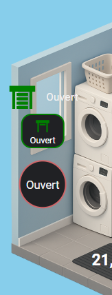

J’ai trouvé en fait, j’ai fait différent exemple pour tester, le button card est plus flexible :grinning:
type: picture-elements
elements:
  - type: state-badge
    style:
      left: 15%
      top: 65%
      color: transparent
    entity: cover.volet_buanderie_position_1
    tap_action:
      action: toggle
  - type: state-label
    entity: sensor.sonde_buanderie_temperature
    style:
      left: 37%
      top: 78%
      color: white
      font-weight: bold
      font-size: 18px
    icon: mdi:window-shutter
    primary: null
    secondary: |
      {% if is_state('cover.volet_parents_position_1', 'open') %}
        Ouvert
        Fermé
    multiline_secondary: true
    tap_action:
      action: toggle
    style:
      top: 30%
      left: 15%
    card_mod:
      style:
        mushroom-shape-icon$: |
          .shape {
            --shape-color: transparent !important;
          ha-state-icon {
              color: green;
              color: orange;
          ha-state-icon {
            --icon-symbol-size: 40px;
          ha-card {
            border-width: 0px !important;
            background-color: transparent;
  - type: custom:button-card
    style:
      top: 40%
      left: 15%
    entity: cover.volet_parents_position_1
    show_state: true
    show_icon: true
    show_name: false
    icon: |
        if (states['cover.volet_parents_position_1'].state == 'open')
          return 'mdi:window-shutter-open';
        else if (states['cover.volet_parents_position_1'].state == 'closed')
          return 'mdi:window-shutter';
    styles:
      state:
        - font-size: 60%
      card:
        - height: 40px
        - width: 50px
    state:
      - value: open
        styles:
          icon:
            - color: green
          state:
            - color: white
          card:
            - color: green
          name:
            - color: white
    card_mod:
      style: |
        ha-card {
          border: solid 2px;
          box-shadow: none;
image: /local/images/buanderie_skyblue.png

Pour vos entités à afficher, custom:button-card vous permettra de les mettre où vous voulez au pixel près, de mettre des animations, des changements de couleurs en fonction des états, possibilité de mettre des pseudos pop-up, etc…
Si vous avez du mal, n’hésitez pas à demander
Les autres aussi font ça :wink:
Je ne crois pas que tu puisses faire la même chose avec une seule carte custom y compris mettre en fond l’image générée par IA
