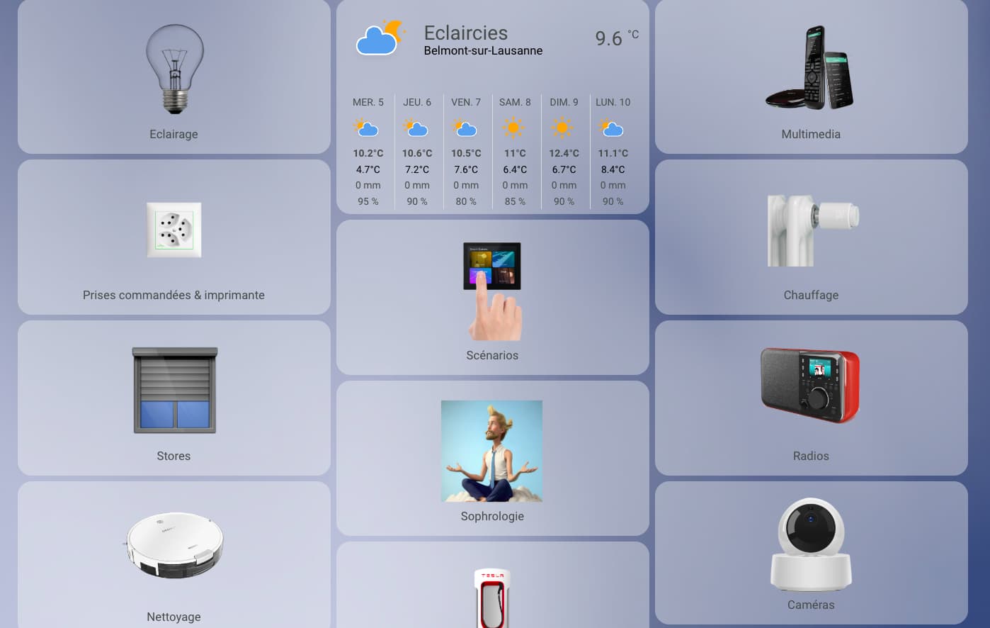

Créer un bouton plus petit avec les 2 boutons suivant sur la même largeur
je souhaite refaire mon menu sur mon ipad car j’ai trop de choix de bouton au départ qui sont trop gros !! alors pour gagner de la place j’aimerais avec les 2 boutons ci dessous
les mettre côte à côte même largeur que maintenant mais avec les 2 accès à mes pages et je n’arrive pas à créer le nouveau bouton …
pouvez vous m’aider ?
merci d’avance

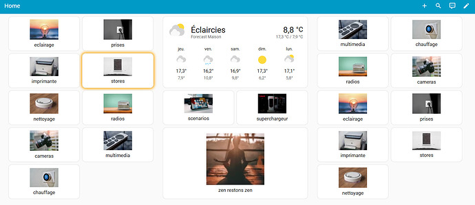

voilà ce que j’ai pu retravaillé mais pas encore top
comme on le voie sur la capture les 2 bouton sont décalé du bouton modifier et j’aimerais recaller tout cela de plus j’aimerais si possible augmenter la taille de mes images et que les 2 boutons soit coller l’un à l’autre voir ma carte de ce que j’ai jusqu’à maintenant et merci encore pour votre aide

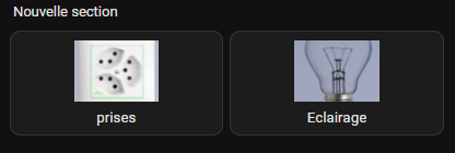

j’ai rapidement tester les sections avec des images et des tap actions.
type: grid
  - type: heading
    heading: Nouvelle section
  - type: custom:button-card
    show_entity_picture: true
    entity_picture: /api/image/serve/a82c9e93c33c5b5b642cfbe7671a76fb/512x512
    section_mode: true
    tap_action:
      action: navigate
      navigation_path: /lovelace/lumieres
    grid_options:
      rows: 2
      columns: 6
    entity_picture: /api/image/serve/b4dfb4e8db027c64dc733b8b2b905d0a/512x512
    section_mode: true
    tap_action:
      action: navigate
      navigation_path: /lovelace/chauffage
    grid_options:
      rows: 2
      columns: 6

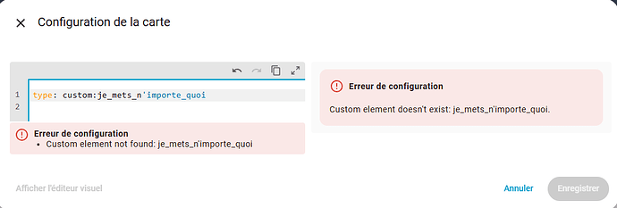

@mike413muo, le premier truc à faire quand il y a une erreur, c’est de lire ce qui est indiqué : “Custom element doesn’t exist: bouton-card” aurait du te mettre sur la voie pour corriger tout seul ton erreur.
