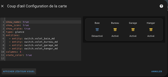

Avec SWITCH ca fonctionne super bien, sauf qu’il y a quelques trucs que je n’arrive pas à régler.
type: glance
- entity: switch.volet_baie_md
- entity: switch.volet_bureau_md
- entity: switch.volet_garage_md
- entity: switch.volet_hangar_md
columns: 4
state_color: true
Est-ce possible:
- D’avoir un volet ouvert pour le volet ouvert et d’avoir un volet fermé quand le volet est fermé ?
- D’avoir les volets de couleurs blanches quand il est ouvert et de couleur rouge quand il est fermé ?
- De remplacer DÉSACTIVÉ par FERMÉ et ACTIVÉ par OUVERT ?
Merci d’avance

Là je viens de réussir à faire ça, mais c’est pas du tout ce que je voulais faire ![]()
title: Volets
- width: 80px
- height: 80px
- width: 40px
- height: 40px
- value: 'on'
color: red
icon: mdi:window-shutter
- value: 'off'
color: white
icon: mdi:window-shutter-open
- width: 80px
- height: 80px
- width: 40px
- height: 40px
entity: switch.volet_bureau_stop
- width: 80px
- height: 80px
- width: 40px
- height: 40px
icon: mdi:stop
- width: 80px
- height: 80px
- width: 40px
- height: 40px
- value: 'on'
color: red
- value: 'off'
color: white
- width: 80px
- height: 80px
- width: 40px
- height: 40px
entity: switch.volet_hangar_stop
- width: 80px
- height: 80px
- width: 40px
- height: 40px
icon: mdi:stop
- width: 80px
- height: 80px
- width: 40px
- height: 40px
- value: 'on'
color: red
- value: 'off'
color: white
- width: 80px
- height: 80px
- width: 40px
- height: 40px
entity: switch.volet_garage_stop
- width: 80px
- height: 80px
- width: 40px
- height: 40px
icon: mdi:stop
- width: 80px
- height: 80px
- width: 40px
- height: 40px
- value: 'on'
color: red
- value: 'off'
color: white
- width: 80px
- height: 80px
- width: 40px
- height: 40px
entity: switch.volet_baie_stop
- width: 80px
- height: 80px
- width: 40px
- height: 40px
icon: mdi:stop
